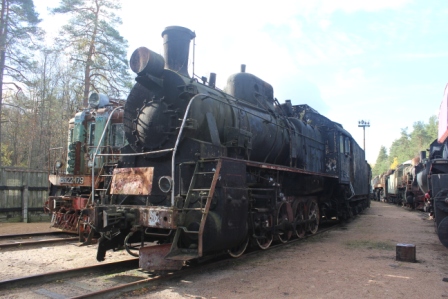

Re: Вопрос [сообщение #40328 является ответом на сообщение #40327] пт, 26 октября 2012 02:19 Переход к предыдущему сообщенияПереход к следующему сообщения
Фортовской
Сообщений: 166
index.php?t=getfile&id=19713&private=0А еще там говорят взрывом паровоз отбросило на 10-15 метров
