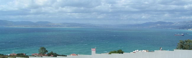

ADSU писал(а) пт, 15 октября 2010 22:43
...По морю можно стрелять только имея корректировщика на Дообе.
Да, вид с горы замечательный - вся Цемесская бухта как на ладони. Пробовал по горе полазить, но без GPS (тогда) на дорожках заплутал и мест, откуда видно открытое море не нашел (все зелень закрывала).
index.php?t=getfile&id=9332&private=0
index.php?t=getfile&id=9333&private=0
  • Вложение: PICT0285.jpg
    (Размер: 26.16KB, Загружено 954 раза)
  • Вложение: PICT0286.jpg
    (Размер: 36.60KB, Загружено 956 раз)

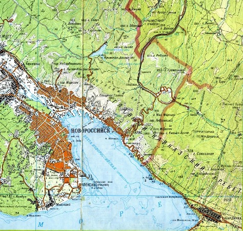

Вот карта. Стрелочка с буквой З указывает на мыс Пенай,над которым проходит дорога, а вот выше ее- батарея Зубкова.
Стрелочка с цифрами 31- приблизительное место 31 батареи.
Как все могут видеть, орудие,глядящее на запад,будет глядеть на гору Колдун.Наводчик орудия будет видеть все что угодно- взлет самолетов с аэродрома, палатки в лагере, виноградник, тучки над Колдуном,но не море.Стрелять по морю можно перекидным огнем через Колдун с огромаднейшей мертвой зоной.Если станок имеет подходящий угол возвышения.
Дооб на карту не попадает-он там,где от Кабардинки на юго-запад идет дорога,она как раз огибает его край.index.php?t=getfile&id=9334&private=0

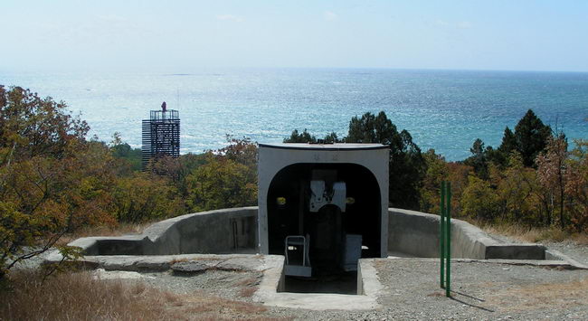

ADSU писал(а) пт, 15 октября 2010 23:17
Вот карта. Стрелять по морю можно перекидным огнем через Колдун с огромаднейшей мертвой зоной.Если станок имеет подходящий угол возвышения.
Зато огнем "в лоб" вход в бухту перекрывает:
index.php?t=getfile&id=9335&private=0

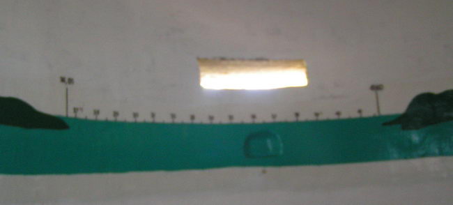

Сектор обстрела, нанесенный на стену КП (сам рисунок - новодел, ессно):
index.php?t=getfile&id=9336&private=0
index.php?t=getfile&id=9337&private=0

Мы ж про 31 батарею говорим.У Зубкова на западе море есть.А вот 31 батарее- уже на запад стрелять сомнительно.
Следует подумать и о наименьших прицелах.От позиции берег повышается, в районе совхоза Мысхако отметка высот ок. 60м, сам Колдун 447м (правда,там пять глав разной высоты). На позиции- хорошо если 20.
Справочник по стрельбе БА у меня есть,но формулы там больно заковыристые...

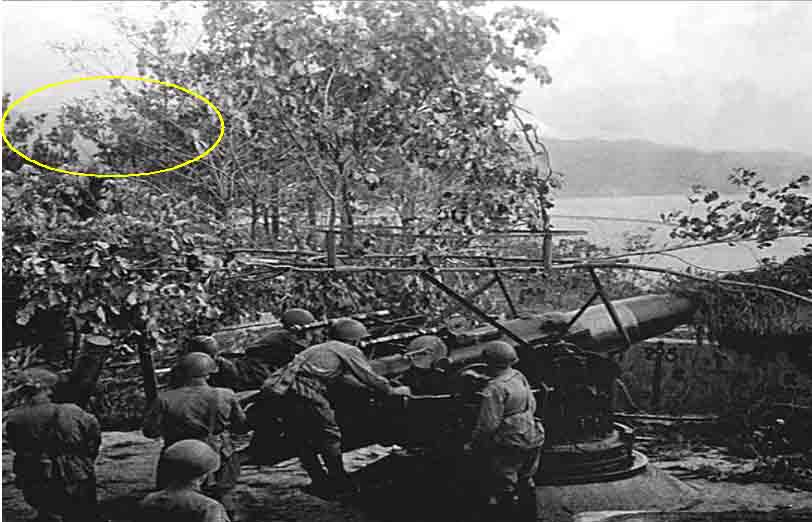

То, что в "лоб" - нормально из этой бухты. Согласен.
А что на исходном фото?
Давайте немного проанализируем.
Слева - весьма высокий берег. В т.ч.:
index.php?t=getfile&id=9338&private=0
Возвышение продолжается.
А правый берег? По нему информации - нет.
Если там и есть какой-то мыс - это будет гавань или хотя бы десантно-доступный участок по обороне .
Что прикрывает эта батарея? Какой-то пролив или узкость (слева)? Как вариант - да.Но к чему?
Если вход в гавань - то должна быть на мысу (мысах - т.е. + возможно другая батарея). Если противокатерная - возможно внутри гавани, но не такого калибра.
Стрелять через такие "горы" (хотя бы слева на фото) навесным 6" ???
Согласен, что на Балтике такие позиции маловероятны. На Гогланде в том числе, там либо вид на фото не тот, либо орудия негде поставить в стационар.
Возвышенности на других остовах и есть, но по линейным размерам - не сходится.
Если судить по светлой полоске на фотографии, то возможно, что слева от орудия - остров, а не мыс, у основания которого эта позиция находится.
"Кораблик" в правом углу ....Так как его идентифицировать или масштаб-расстояние определить (а вдруг - дефект плёнки или пластинки)?
Черноморская и Дальневосточная версии фотографии полагаю, тоже отрабатываются.
