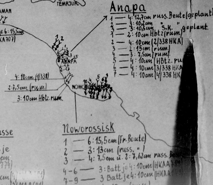

Пока что нашлась такая вот карта-схема БО черноморского театра:
https://s3.amazonaws.com/NARAprodstorage/lz/dc-metro/rg-242/ 315246058/T1022/T1022-3877/T1022-3877-00465.tif (далее меняем последние три цифры до 474).
Спасибо,попробовал.К сожалению, берет только 465 и 466, но, может, дальше попустит при последующем возвращении.
На последнем есть Новороссийск и Анапа.И в 466 в Анапе отражены 4-12.7см. и 10.2см.
планируемые.

Скачать карты удалось, спасибо!
Файлы 468-470 почти повторяют файлы 465-467; на файлах 471-474 нижние фрагменты кальки с "пустыми" (без батарей) берегами Черного моря, полезная информация о батареях в Ялте только в файле 472...
Теперь можно сопоставить:
miall писал(а) вс, 27 апреля 2025 14:02
Вот фрагмент схемы состояния обороны противником побережья в Новороссийске и в Южной Озерейке на 15 декабря 1942 года (по данным разведотдела Черноморского флота):
index.php?t=getfile&id=35421&private=0
А вот фрагмент немецкой кальки от 15 (или 14?) декабря 1942 года:
index.php?t=getfile&id=35468&private=0

Спасибо!
Но тут тоже 130мм трехорудийная в статусе "Планирующейся".
Судя по месту-это где-то от района нынешнего Алексино до Мысхако(если схема точна).
