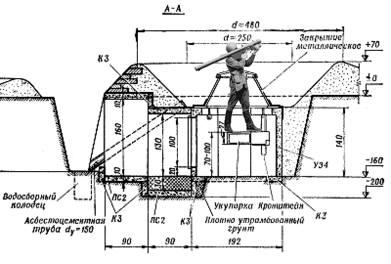

Stas-Vorobiev писал(а) чт, 15 августа 2013 16:46
И если честно, не совсем понятно, зачем металлическое закрытие имеет такую форму?
Надеюсь, с картинкой будет более наглядно:
index.php?t=getfile&id=21892&private=0

Также все-таки хотелось узнать, зачем их воткнули на открытой, обстреливаемой со всех сторон местности, да еще 3 штуки в куче. Не могли ли их использовать для иных нужд? Отсутствие обваловки из той же песни.
По виду бетон очень свежий, возможно даже 90-е, на СПС и АВТБ выглядит похуже. То есть разместили их немного позже, наверное.
Сомневаюсь, что не успели доделать.

Металлическое закрытие (люк) использовано из комплекта КВС-У.

а не подскажете с какое книги взята этот рисунок
https://fortoved.ru/forum/index.php?t=getfile&id=21892&am p;am p;private=0
еще маленький вопрос данное сооружения экспериментальное или оно принято на вооружения

кабан писал(а) ср, 21 августа 2013 23:37
Выше приводили ссылку на статью Легкие пулеметные сооружения Советской Армии. Картинка взята оттуда, увеличена вдвое и туда для наглядности посредством фотошопа помещён стрелок-зенитчик. В книгах таких рисунков нет.

Все-равно непонятно. Зачем этот конус?
Иными словами, зачем это возвышение конструкции в целом - металлическое закрытие + земляной валик вокруг...
Re: Что-то сборно-непонятное [сообщение #46160 является ответом на сообщение #46158] чт, 22 августа 2013 10:33 Переход к предыдущему сообщенияПереход к следующему сообщения
Сообщений: 7330
Металлический конус - защита тела стрелка от реактивной струи, вылетающей при выстреле из задней части ПЗРК и отражающейся от земляного вала, как от отбойника.

SergeAnt
Сообщений: 15
Зарегистрирован: января 2013
И рикошетом подзатыльник Laughing
