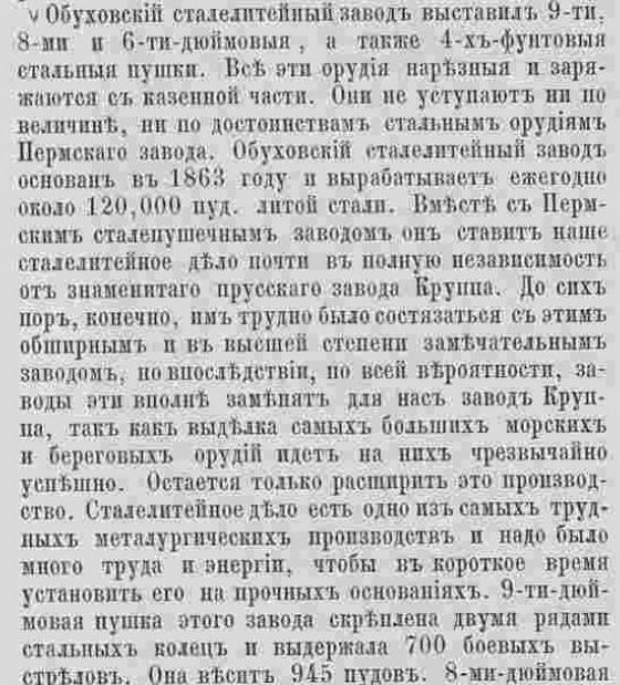

Перечень орудий, выставлявшихся на Мануфактурной выставке 1870 года в Соляном городке, можно найти на стр. 98-99 в № 25-26 иллюстрированного описании "Мануфактурная выставка 1870 г. Приложение к журналу "Всемирная иллюстрация" №89".
Есть в эл. виде, но текст очень мелкий и не распознается (надо набирать вручную). Из картинок "с пушками" - только вот это:
index.php?t=getfile&id=24535&private=0

Re: Во дворе Музея обороны Ленинграда откопали старинную пушку [сообщение #50558 является ответом на сообщение #50557] пт, 03 октября 2014 23:04 Переход к предыдущему сообщенияПереход к следующему сообщения
Предыдущая выставка была в 1865 году в Москве.
Соляной городок специально реконструировался к выставке 1870 года, работы по реконструкции велись около года.

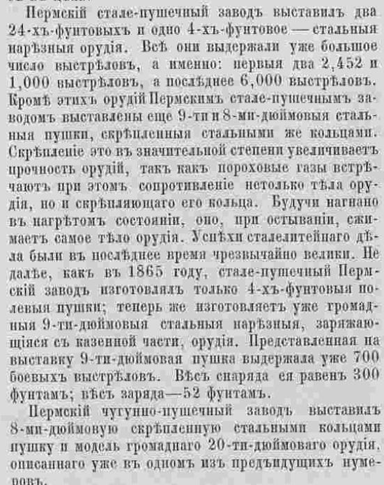

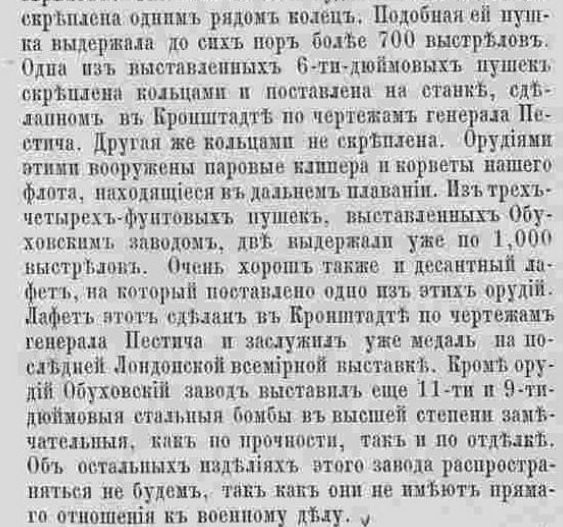

8-дм пушки представляли три завода - Пермский стале-пушечный, Пермский чугунно-пушечный и Обуховский сталелитейный:
index.php?t=getfile&id=24536&private=0
index.php?t=getfile&id=24537&private=0
index.php?t=getfile&id=24538&private=0
(Источник - см. выше, стр. 99)

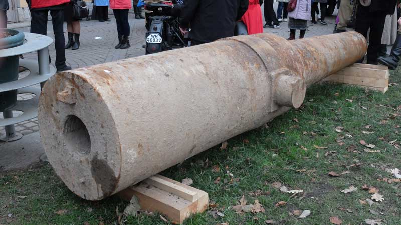

Пушки найденные во дворе в Соляном. А рядом с ними (на глубине около 2-х метров) найдено что-то похожее на основание.Прошу определить что это ?

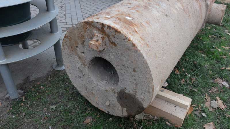

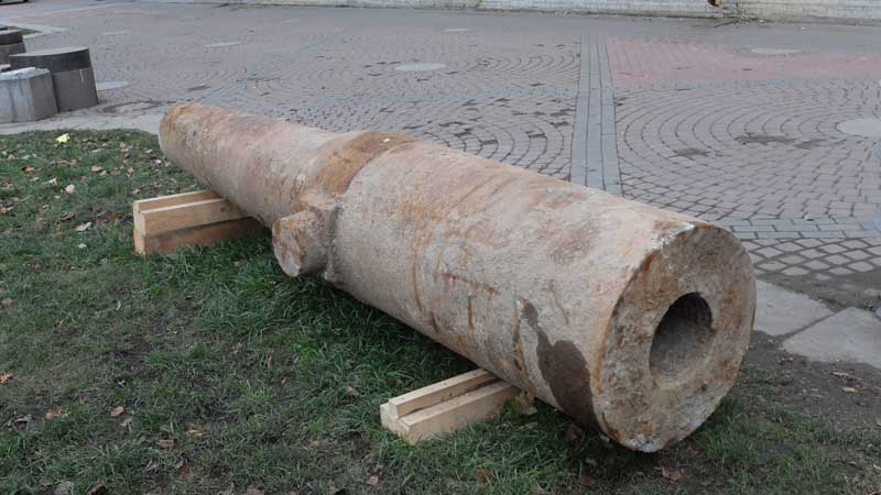

Re: Во дворе Музея обороны Ленинграда откопали старинную пушку [сообщение #51008 является ответом на сообщение #50724] ср, 26 ноября 2014 05:32 Переход к предыдущему сообщенияПереход к следующему сообщения

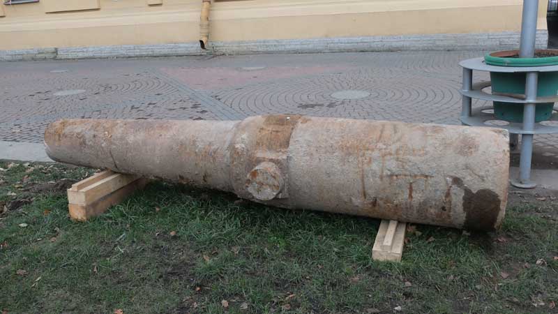

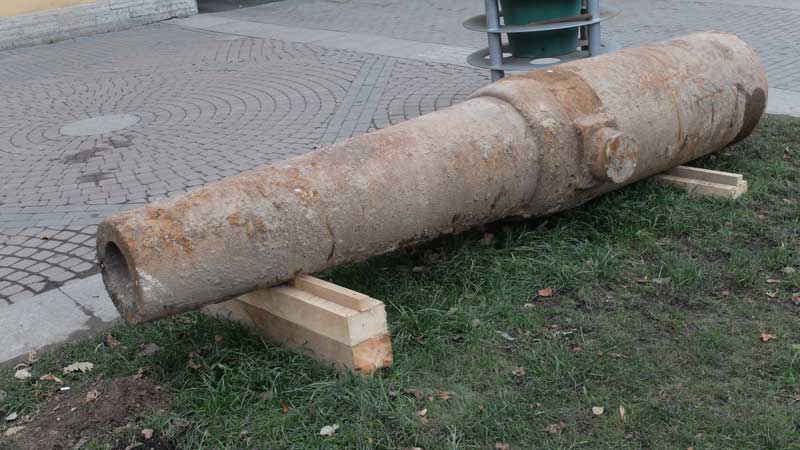

Фотографировал в начале ноября. Орудия выставлены перед входом в музей, на газоне.
Первая:
index.php?t=getfile&id=25034&private=0
index.php?t=getfile&id=25035&private=0
index.php?t=getfile&id=25037&private=0
Вторая:
index.php?t=getfile&id=25036&private=0
index.php?t=getfile&id=25038&private=0
