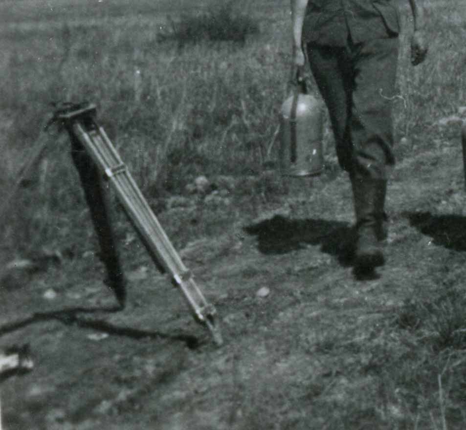

Прошу подсказать, если возможно, что за устройство попало в кадр на этой немецкой фотографии, это ее увеличенный фрагмет.
Теодолит, буссоль? Как его правильно назвать.
ВУС фотографа по военному билету - измеритель (Vermessung), наблюдатель измерительно-вычислительного взвода, служил при ж/д батарее.
Спасибо!

В кадр попали следующие устройства:
1. Штатив;
2. футляр для переноски геодезического прибора.
При сов.власти футляры и штативы были абсолютно похожи - если бы Вы не написали, про немецкого солдата, то решил бы, что фото сов.времен. Я в таких футлярах видел только теодолиты, но возможно, что и другие приборы тоже имели единый футляр - просто не знаю.

Александр, спасибо большое за ответ! Я думал что немец емкость с водой несет, а это футляр для прибора.

Я тоже в таких футлярах видел теодолиты. Современная буссоль ПАБ-2М в упаковке есть на фото
http://i2.guns.ru/forums/icons/forum_pictures/001591/1591901 .jpg
Но не знаю как выглядел футляр буссоли в годы войны.

Буссоли были разные - перископического типа и без перископа. Перископического типа высокая, для неё футляр выше, чем для теодолита, как мне кажется.
А без перископа - у меня на работе есть Karl Zeiss, сделанный для Японии (вместо цифр какие-то закорючки Smile ) - там футляр из толстой кожи.

Я - за теодолит:
Буссоль устройство попроще, меньшая точность и т.д.
Но и размер буссоли поменьше.
"Перископичность" отечественной буссоли ПАБ-2А достигалась присоединением отдельного перископа.
В походном положении габариты уменьшались.
http://img-fotki.yandex.ru/get/9762/30599893.2/0_ad138_4dc0a084_L.jpg
http://fotki.yandex.ru/users/brav-vmf/view/708920/
Отсюда - http://forum.guns.ru/forummessage/100/599724.html
Здесь - http://nashehobby.narod.ru/bussol.html подробнее, с футляром.

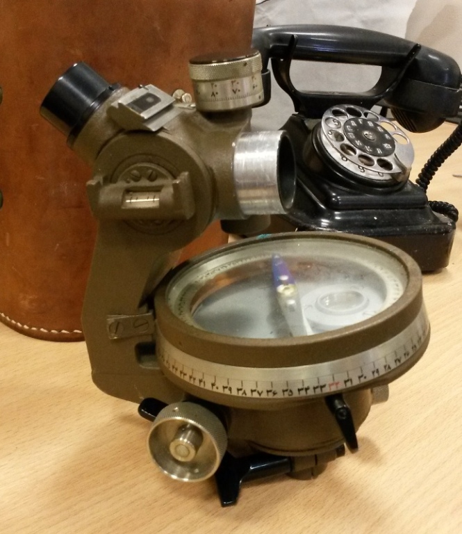

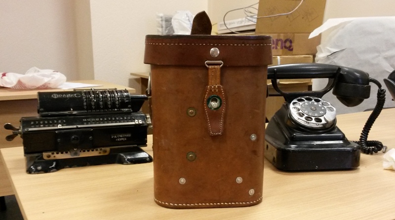

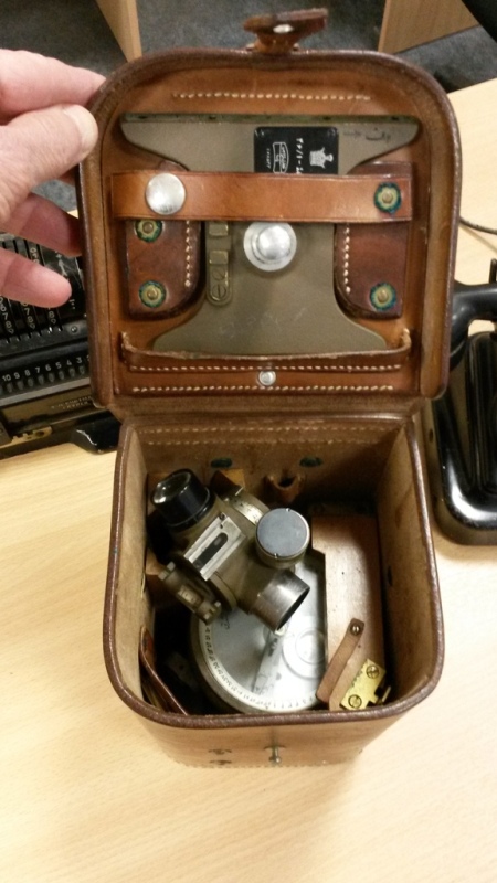

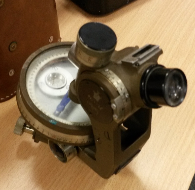

Таки Буссоль, однако [сообщение #47840 является ответом на сообщение #47735] пн, 13 января 2014 21:04 Переход к предыдущему сообщенияПереход к следующему сообщения
Несколько фото - снимал телефоном, получилось нерезко.
index.php?t=getfile&id=22760&private=0
index.php?t=getfile&id=22761&private=0
index.php?t=getfile&id=22762&private=0
index.php?t=getfile&id=22763&private=0
Похоже, что на эту буссоль тоже была возможность одеть перископическую насадку. Но это не более, чем домыслы.
