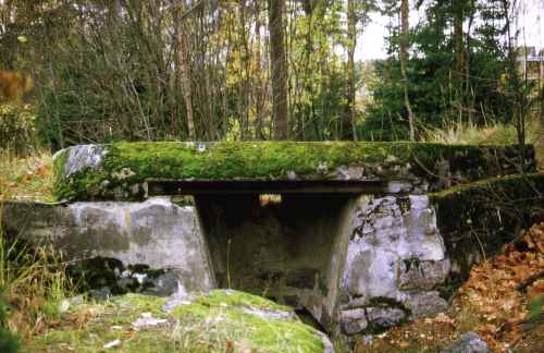

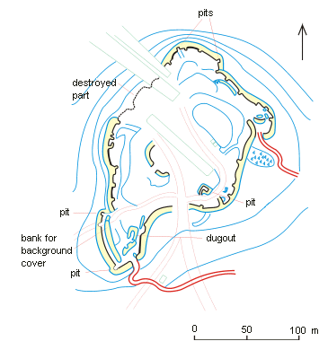

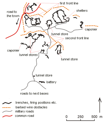

Эти сухопутные укрепления по сути - полевая фортификация. Одолговремененная... Точнее, полевая в капитальных конструкциях с элементами долговременной.
Что имеем здесь?
Траншеи, пулеметные и орудийные гнезда, все казематированные сооружения точечные (даже тоннельные, как ни странно).
отдельные сооружения достаточно мощны.
Не удержался, стянул парочку картининок:
index.php?t=getfile&id=186&private=0. .index.php?t=getfile&id=187&private=0
Убежище на 50 человек (вполне долговременное сооружение):
index.php?t=getfile&id=188&private=0
А вот это то, что с полным правом можно называть "прообразом" ДОТа:
index.php?t=getfile&id=189&private=0
index.php?t=getfile&id=190&private=0
Уместо также вспомнить о двух пулеметных бетонированных будках на владивостокском форту №2, появившихся на том месте еще в ходе Русско-японской войны в составе старого форта Северо-Восточного.
Только я все равно поостерегся бы делать выводы о родстве форта с дотом!!!
Появилось нове оружие - появился новый тип сооружения.
При чем тут эволюция бетона?
Но эволюция полевого типа сооружения - на лицо!
Приглядитесь, это же не что иное, как дерево-земляное сооружение реализованное в бетоне...
Возвращаясь к теме данной ветки (Происхождение дота), оно и выходит: ДОТ (долговременное казематированное пулеметное сооружение) произошел от полевого типа постройки!
