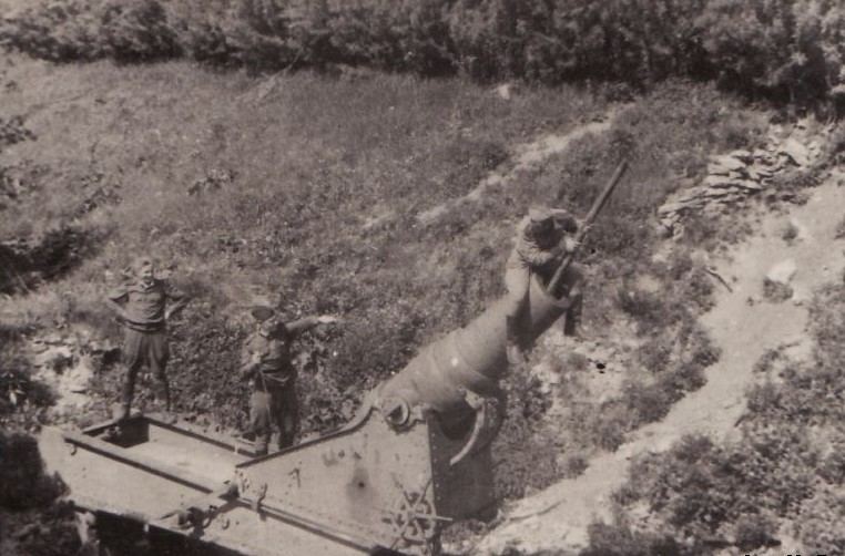

Итак, у нас тут есть семь фотографий:
1 - 1944г., точно Нарва, советские солдаты осматривают орудие;
2 и 3 - эстонский период, два разных орудия, эстонские артиллеристы.
4 - трое советских солдат,
5 - двое советских солдат,
6 - трое советских солдат,
7 - группа советских офицеров и солдат, привязывают к Ивангороду..
С №1 - все ясно, идентифицируется и привязывается легко. №2 и 3 - тоже самое, разве что место "гуляет".
№4 - если сравнивать с современными фотографиями и положениями орудия, в Ивангороде, то это скорее всего правое орудие. Обратите внимание на высокий вал, за орудием. Плюс оно неразукомплектовано, площадка заряжающего и кран - на месте. Направление тоже соответствует. Обратите внимание на форму солдат и свежие подворотнички - очень похоже, что это солдаты в увольнении. То есть скорее всего это послевоенная фотография. Вызывает сомнение дерево и разрушенность самой площадки.
№5 - Это точно не Ивангород. Крепостной вал насыпной, как в Нарве, в Ивангороде - кладка и арки. Боковая площадка присутствует, как на №1. И форма солдат явно не для увольнения.Один вообще похоже в комбезе. Это скорее всего №1 и есть.
№6 - а вот это либо левое орудие, в Ивангороде, либо тоже левое, но в Нарве. Хотя я больше склоняюсь к Ивангороду. Разукомплектованость и крепостной вал похожи.
№7 - изначально опознается, как ивангородское, что скорее всего им и является, правое орудие.
Из всего этого получается, что одно орудие в Ивангороде и одно орудие в Нарве были работоспособны. Вторые (так получилось, что оба левых) были либо разукомплектованы.
Как думаете вы?

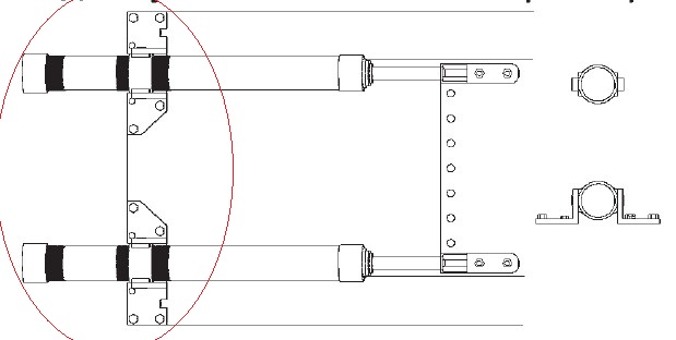

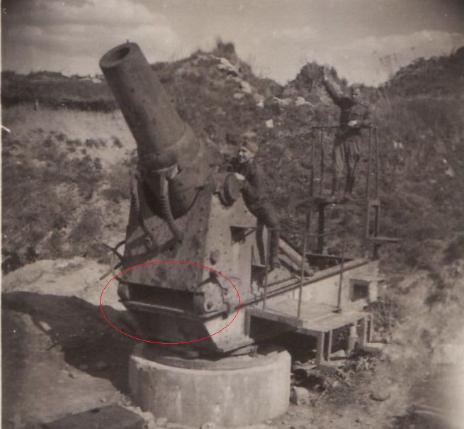

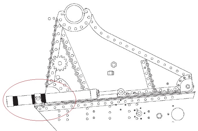

Интересная особенность "эстонских" мортир. На всех военных и послевоенных фото отсутствуют торчащие вперёд компрессоры и упоры наката.
index.php?t=getfile&id=32329&private=0
Вот это на чертежах от Войцеховича
index.php?t=getfile&id=32330&private=0
index.php?t=getfile&id=32331&private=0
Однако на фото временной эстонской батареи компрессоры на своих местах.
Статья С. Войцеховича в М-Хобби №1 от 2014. Много интересного по теме. Спасибо ему огромное.

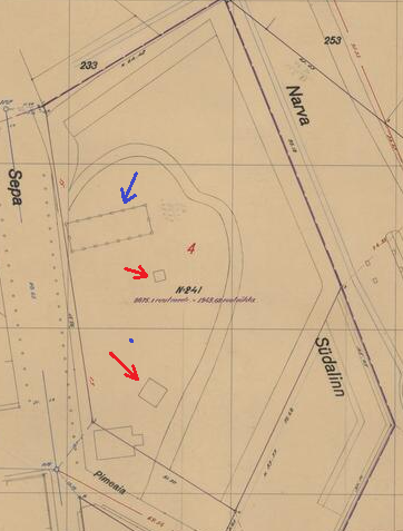

320 мм... Shocked Уже не в первый раз слышу, про орудия 320 мм, под Нарвой. Даже были разговоры про 406 мм., что вообще за пределами... Хотя, в 80х мы нашли дно снаряда, от чего-то большого, как раз под вышеозначенным Петровским (Шведским) валом. Может что от Резерва ГВК прилетело? ну и 207 мм снаряд (фугасный, пустой) у меня долго валялся. Cool
Ну да ладно...
Вот кусок плана Нарвы (эстонский). Но! 1927г.! То есть, уже в 1927г позиции готовились или уже были построены. Если судить по фотографиям, то положение и направления площадок, совпадают.
Барак, что виден на фотографиях, также обозначен временным (деревянным).
index.php?t=getfile&id=32922&private=0
