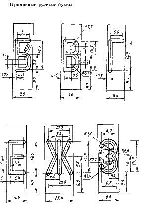

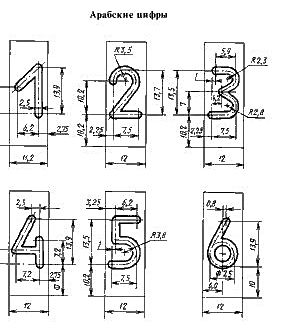

Всё-таки, я всё больше склоняюсь, что это не цифра три, а "Земля". На фото ясно видно применение буквенника и циферника. Они, клейма, нанесены, перед отливкой, на изложнице. Так что рассуждения на тему нанесения клейм в разных цехах(участках) считаю несостоятельным.
Современное "гостовское" написание прилагаю.
