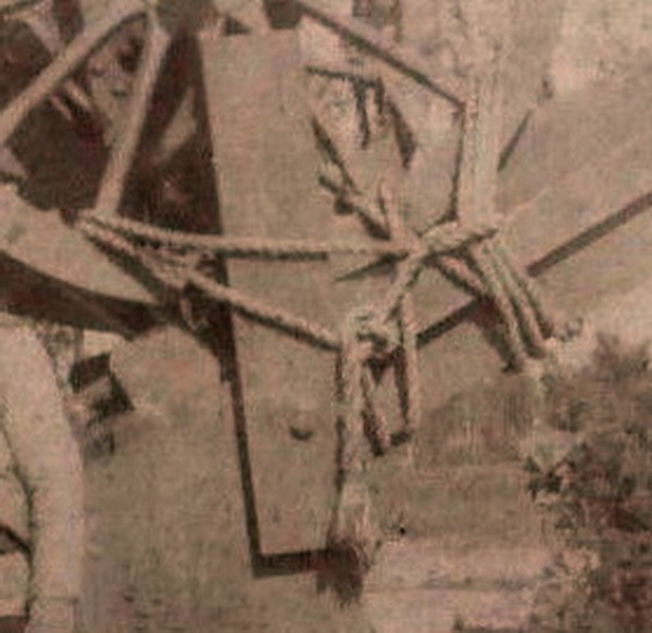

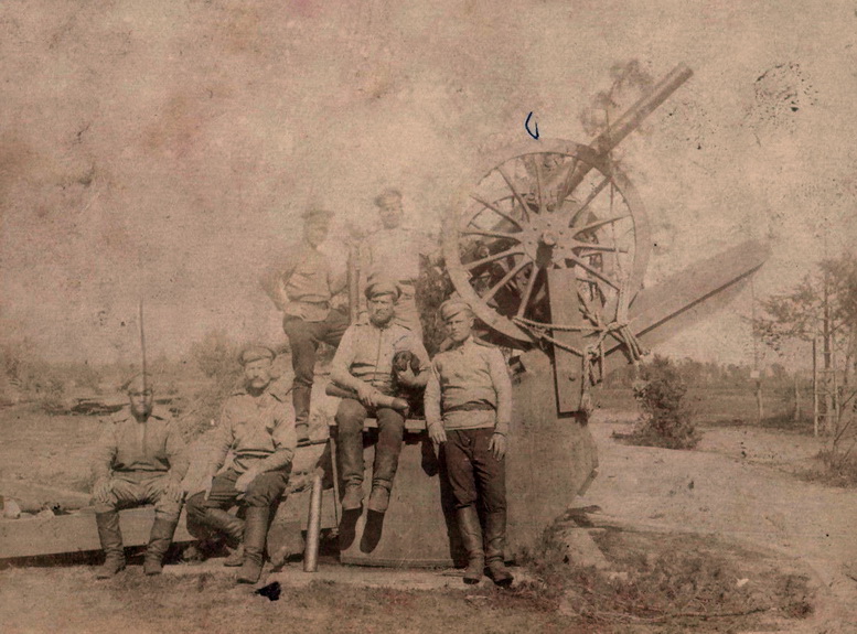

e-bay порадовал фото времен Первой мировой войны - 3-дм. пушка обр. 1900 года в качестве противоаэропланной на каком-то явно самодельном станке:
index.php?t=getfile&id=26418&private=0
Но вот выдержат ли веревки хотя бы пяток выстрелов - ???
index.php?t=getfile&id=26419&private=0
Re: 3-дм. полевая скорострельная пушка обр. 1900 г. [сообщение #52910 является ответом на сообщение #52909] ср, 29 июля 2015 23:21 Переход к предыдущему сообщенияПереход к следующему сообщения
miall писал(а) ср, 29 июля 2015 22:12
Думаю вся нагрузка уйдет в хобот, который наверняка во что-то опирается. А колеса привязаны, чтобы в бока не шаталась.
