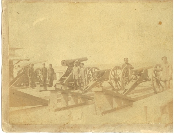

А что скажите про две правые пушки?
12 фунтовые на 4,5 футовых колёсах?
https://fortoved.ru/forum/index.php?t=getfile&id=33001
Re: Опознайте [сообщение #60561 является ответом на сообщение #60560] чт, 24 декабря 2020 13:49 Переход к предыдущему сообщенияПереход к следующему сообщения
Пермяк
Сообщений: 349
пушкинист писал(а) чт, 24 декабря 2020 05:49
Если ориентироваться на списки орудий полигона, то это 9-фн. батарейные пушки.
Кстати, у них имхо есть отличия в лафетах, а именно лафетные ящики имеют разные размеры.
Дикий житель глухих мест
[Обновления: чт, 24 декабря 2020 13:50]

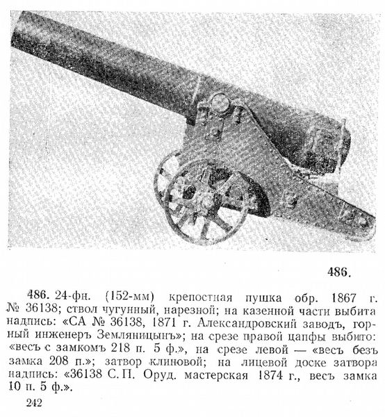

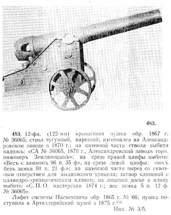

Александров писал(а) вс, 20 декабря 2020 13:13
Я всё же считаю, что это 12-фунтовка. Обратите внимание на цапфы. Согласно наставлениям 12-фунт. чугунная крепостная пушка имела цапфы диаметром 5 дм., и монтировалась она на высокий лафет об. 1877 г. или осадной (для 24-фунт. пушки) об. 1869 г. (1873 г.). Оба этих лафета имели цапфенные гнёзда диаметром 6.1 дм. Эту разницу между диаметром орудийной цапфы и цапфенным гнездом лафета хорошо видно на вашем снимке. У 24-фунт. пушки такого нет - цапфа 6,4 дм, а цапфенное гнездо у её лафетов 6,5 дм.
Посылаю Вам фото 12-фн. и 24-фн. пушек из Каталога АИМ 1961 г. Правда, они с ЦПК.
Прошу обратить внимание на стволы.
Ствол 12-фн. пушки заметно сужается к дулу, а на фото с полигона такого сужения не заметно.
index.php?t=getfile&id=33041&private=0
index.php?t=getfile&id=33042&private=0
  • Вложение: 234533-1.jpg
    (Размер: 102.50KB, Загружено 682 раза)
  • Вложение: 234624-1.jpg
    (Размер: 94.13KB, Загружено 682 раза)

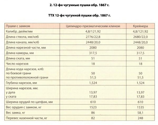

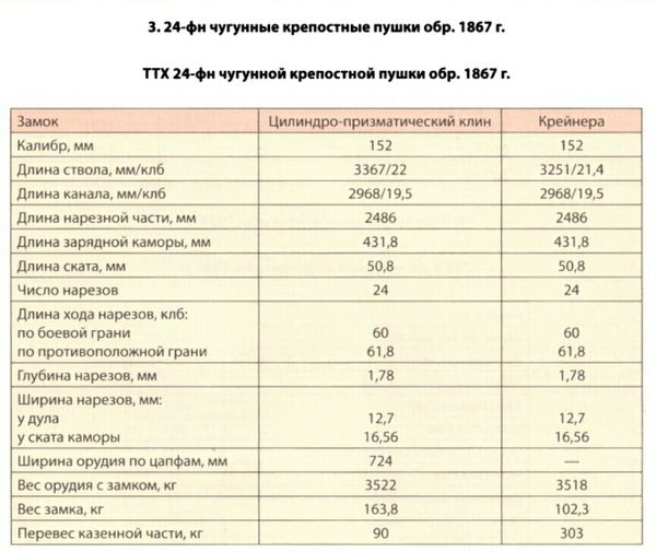

Ещё нашёл ТТХ стволов.
index.php?t=getfile&id=33043&private=0
index.php?t=getfile&id=33044&private=0
  • Вложение: 220319-1.jpg
    (Размер: 47.03KB, Загружено 663 раза)
  • Вложение: 220327-1.jpg
    (Размер: 51.59KB, Загружено 683 раза)
