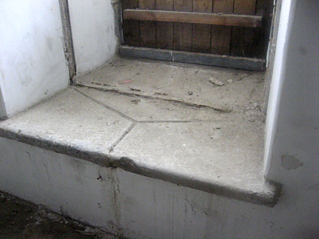

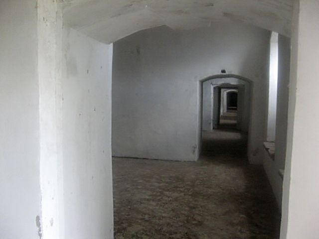

История снаряжательного производства в России и зарубежом, изобилует случаями, подобными вышеописанному. Правилами устройства мастерских, появившимся через несколько лет,в 80-х годах 19в, для казённых и частных пороховых и снаряжательных заводов, предусматривались не только "лекговышибные" оконные рамы и потолки, но и обваловка (устройство земляных валов) на опасных направлениях...
Не проходило года без трагедий, как впрочем, и ныне. Специфика. На Константине, использовались приспособленные помещения, хотя и с незарешёченными, но с внутренними металлическими оконными рамами, и с открытыми проходами, способствующими распространению вдоль всего помещения фронта ударной волны, тем самым, увеличивая вероятность поражения других участников процесса.

Ничего удивительного, ведь по проекту это была казарма для гарнизона, а вовсе не снаряжательная лаборатория.
