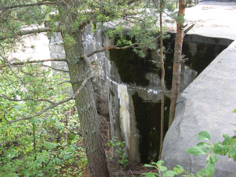

Батареец_1 писал(а) ср, 02 сентября 2009 23:11
Горящему: А вы там электрику не "лепили" и Скорикова мне не давали?? На нашем внутреннем сленге каземат 6"-х пушек "живой" т.к. в нем работают люди,а другой соответственно "мертвый", хотя после войны в нем была мастерская(ныне,читай,производственный участок).Новый корпус построен,но может опять не хватит средств(это неинтересно). Большое спасибо за успокоение.Замерил: средний диаметр болтов(в двух плоскостях)49,8-50,1 с учетом эрозии около 100 лет - 2" ( шаг резьбы - 4,5 нитки на дюйм).Посылаю вид с тыла назову его "Младшим"(Мл) и по калибру и по размеру.Проем заложен кирпичем недавно. За ним отдельная история ,не "щас".Все что касается истории-попробую показать.Самодеятельные экскурсии для очень любознательных Twisted Evil нежелательны на охр.объект,надеюсь на цивилизованность(читай сначала).Да и я,вроде,не пацан.Извините за лирическое отступление.Спасибо. Twisted Evil
index.php?t=getfile&id=4970&private=0

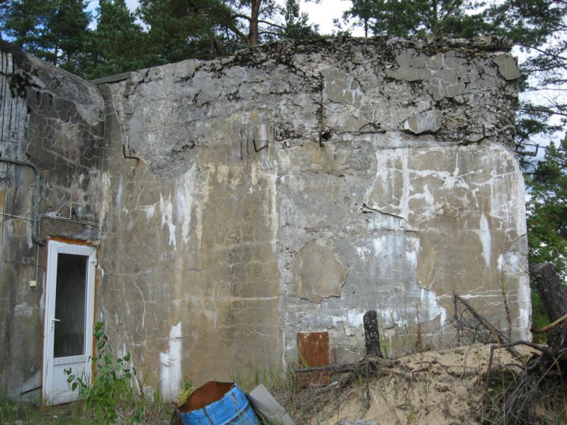

Молодец! Главное ,-задать вопрос. Из мужиков остался я один. "Иных уж нет, а..." Да и с МУЖИКАМИ сей час проблемы. Это и демограф. яма, да и отсутствие в штатах должностей типа менеджер по разгрузке снарядов и тому подобное.Денег наверху все меньше и меньше, поэтому и "копаю" чтобы успеть, я тоже не вечный. Посылаю, хотя и хотел сломать ветку, вид правого крыла Малого с новоделом. Он пока "мертвый". Извините за г. вокруг, едва успеваю убрать за собой. Спасибо,Ваш, the draught-horse is an engineer.index.php?t=getfile&id=4984&private=0

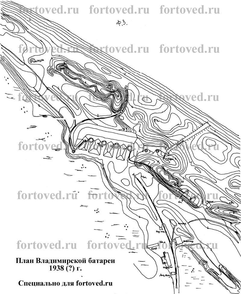

Кое-что из закромов Laughing Мне вряд ли пригодится...
index.php?t=getfile&id=5048&private=0
План района батареи №146. То ли 1938, то ли 1940-й г. РГАВМФ. Номер дела не скажу Very Happy Very Happy Very Happy

Собственно, вопрос. 120-мм орудия где располагались? На плане что-то типа двух двориков примыкают к правому флангу массива 6". И еще есть некое строение к юго-востоку (если, конечно, на плане вверху - север) от этого массива, соединенное с ним, надо понимать, узкоколейкой...

Surprised УВАЖАЮ! Бальзам на душу. Не перевелись еще гусары!Тут надо посидеть...После ВОВ все изменилось. А 146 склад преобразовался в аренал, ну об этом И.Ф.Салаганов подробно написал в "Морской арсенал..." Спасибо!

Какбэ интересует, что из отображенного на плане сохранилось, а что нет...

Собственно, вопрос. 120-мм орудия где располагались? На плане что-то типа двух двориков примыкают к правому флангу массива 6". И еще есть некое строение к юго-востоку ... от этого массива, соединенное с ним, надо понимать, узкоколейкой...
Действительно, интересно.
Я так понимаю, что примыкающие справа в основному массиву два дворика - это и есть 120-мм. Но что же это за отнесенный намного правее двухорудийный блок? Контур его напиминает бетонный блок на две 57-мм пушки, которые до 1904 г. возводились во Владивостоке. Но на ситуационном плане от Скорикова вся эта местность показана и на ней нет ничего подобного. И земляной батареи (очевидно, более ранней?) там нет. Неужели советское?
И еще, обратите внимание, главный массив соединен с этой двухорудийной батарейкой земляным валом, который тоже какбудто мог быть батарейной насыпью...

Из Скорикова:
Вначале на Нижне-Ижорской батарее установили на временных основаниях двенадцать 9-дюймовых мортир, а на Верхне-Ижорской – восемь 9-дюймовых орудий на лафетах. Затем, для увеличения дальности обстрела, четыре мортиры заменили 11-дюймовыми орудиями. В 1909 г. на Верхне-Ижорской батарее возвели основания для шестнадцати 9-дюймовых орудий. Со временем, когда возвели форты «Ино» и «Красная Горка», все упомянутые орудия были сняты, а на берегу, на месте Нижне-Ижорской батареи, соорудили из бетона Владимирскую батарею на четыре пушки «Канэ» и два 120-миллиметровых орудия. К этой батарее подвели железную дорогу. Строительство вели 200 рабочих, размещенных непосредственно на строительной площадке.
