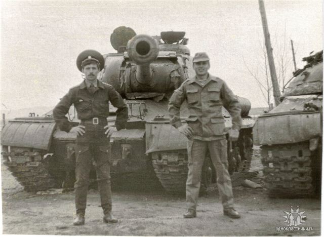

Вот еще пару фото нашел у бывшего школьного военрука, в свое время он служил командиром роты ТОТ(и не только) на Советско-Китайской границе - 1988 г.
Про это фото я задал вопрос (см. ниже):
index.php?t=getfile&id=9616&private=0
Я спросил:
А сколько в роте ТОТ по штату ОТ? Или везде по разному? А на танки на фото тоже как то к УР относятся?
Получил ответ:
Виктор Захарович
Привет, Евгений! Только сегодня прочитал твой вопрос под фото с ИСами. Даю развёрнутый ответ. На фото за моей спиной ИС-2, а справа виден ИС-3. По штату в роте положено 11 ТОТ. Но всё зависит от того, в какой линии обороны батальон. В 17-ом УРе в моей роте было 18 закопанных ИС-2(3), а в 11-ом УРе всего 11, поскольку батальон относился к первой линии обороны. Танки на фото - в парке БМ сгруженные с эшелона и готовые своим ходом идти на места установки вдоль китайской границы (и это 90-й год)! Там с них снимали двигатели и в силовом отделении монтировали доп.боеукладку. При приведении в повышенную БГ в каждуй ТОТ положено загрузить 10 БК. ИС устанавливался на ЖБ фундамент, в котором были оборудованы: жилое помещение на 4 человека и доп.боеукладка.Последнее время (что я служил в УРе) в первой линии стали менять ИСы на башни Т-54(55), установленные на железо-бетонный фундамент. Вокруг НТОТ строили ДФСы и СПСы для пулемётных рот ОПулАБов, "вписывая" их в рельеф. Вот так вкратце. Удачи!
ТОТ 1462-го ОБТОТ:
index.php?t=getfile&id=9613&private=0
ТОТ на базе Т-34:
index.php?t=getfile&id=9614&private=0
СПС:
index.php?t=getfile&id=9615&private=0

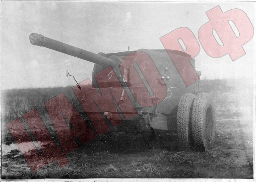

Мобильная долговременная огневая точка ПД-76 была разработана осенью 1943 года года ОКБ-43 в качестве мобильного средства сдерживания вражеской бронетехники. В качестве вооружения использовалась 76-мм пушка Ф-34, боекомплект составлял 44 выстрела. Установка перевозилась за грузовым автомобилем, 4 человека переводило ее в боевое положение за 25 минут. Весной 1944 года завод №371 (ныне ЛМЗ) изготовил опытную партию ПД-76, цена одной установки составила 104 тысячи рублей. По итогам испытаний было принято прекратить работы, поскольку мощность системы Ф-34 была уже недостаточной для борьбы с новыми немецкими танками.
index.php?t=getfile&id=13673&private=0
index.php?t=getfile&id=13674&private=0

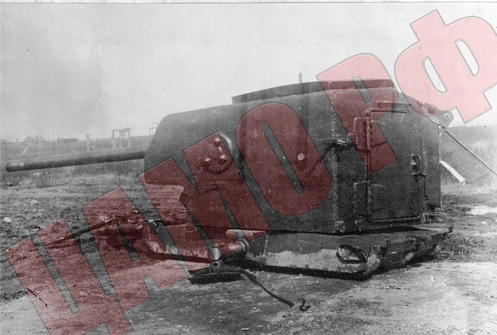

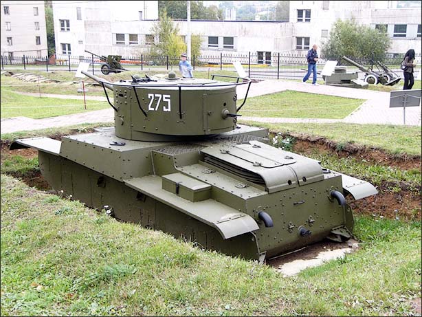

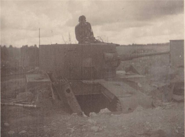

На Реликфиндере выложили выловленную на аукционе фотографию танка Т-46.
Это он на Поклонной горе
index.php?t=getfile&id=14311&private=0
А это такой же во время войны
index.php?t=getfile&id=14312&private=0

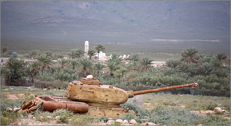

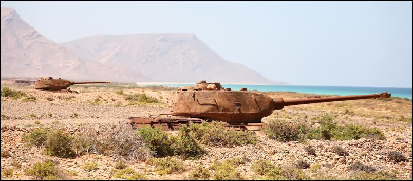

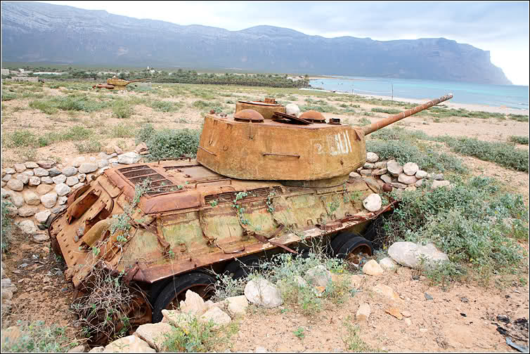

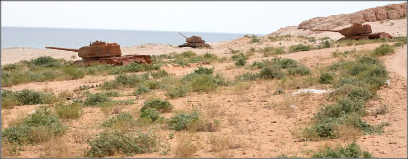

Т-34-85 ВС Йемена в береговой обороне о. Сокотра. На последнем фото видно, что местность не российская.
index.php?t=getfile&id=14747&private=0
index.php?t=getfile&id=14748&private=0
index.php?t=getfile&id=14749&private=0
index.php?t=getfile&id=14750&private=0
