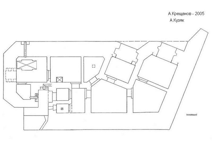

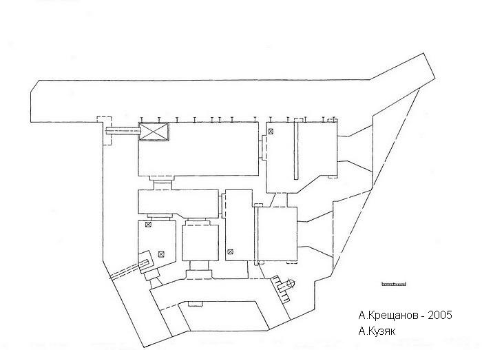

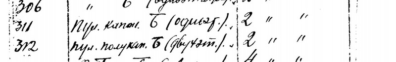

Александр, а выходит, "БРО в Белогородке" (1932 г.) схема даже не зацепила?
Нет, ну если интересно, то схему эту я выложу. Это просто результаты привязки на местности расположения объектов и направления их огня.
Но назывался ли он полукапониром в документах? Что-то мне сомнительно это...
Вот документ...
index.php?t=getfile&id=5183&private=0
Это из архивного описания БРО на 1.1.34 г. Номерация сооружений тоже 34 г. № 312 это и есть № 401 в 41 году.

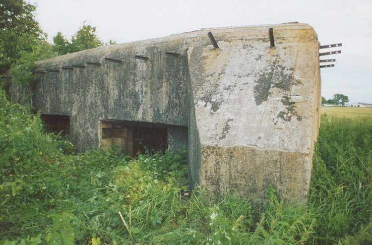

АПК из Дедовичей. Верхний этаж. Плана нижнего этажа нет, т.к. при набивке бетона скобы не были установлены. И это в том районе не единичный случай.
Глядя на вход, вспоминаются слова песни из "Айболита-66":
Ходы кривые роет подземный мудрый крот
Нормальные герои всегда идут в обход! Cool
Причем это не самый "фигуристый" вход в тех местах. Есть и поизгибистей.

Такие кривуляки вобше чтото дают ? Какието привелегии в зашите тыльной двери как оно состораны смотриться ,там рекошет внутри прохода от отскачившего снаряда вовсе не погасить.
Re: Советская фортификация на территории Украины [сообщение #10264 является ответом на сообщение #10245] чт, 24 сентября 2009 13:08 Переход к предыдущему сообщенияПереход к следующему сообщения
Такие кривуляки, совершенно очевидно, вызваны желанием получше защитить дверь. Чем обусловлена конкретно данная кривуляка (и насколько она вообще оправдана) - это надо на местности смотреть.
По схеме очевидно, что этот АПК ведет огонь во фланг с неболим "разворотом в тыл". То есть фронт у него не вверху рисунка, а чуток повернут против часовой стрелки.

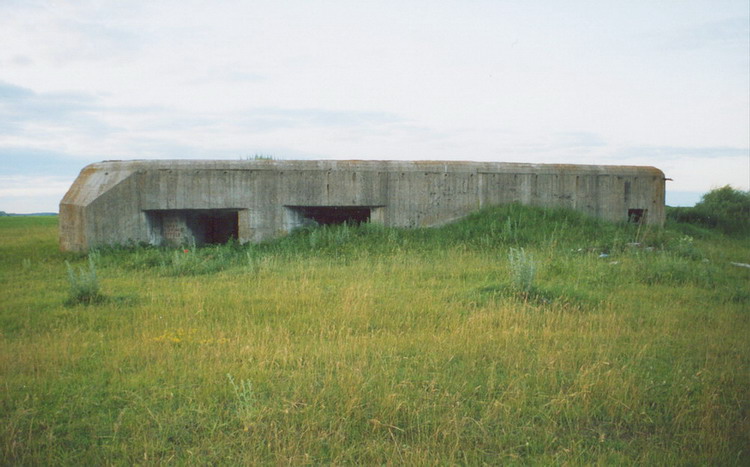

Еще из новых построек Новоград-Волынского УРа.
Западней с.Груд. ОРППК на 1 45 мм и 1 пулеметную установки; 1 этаж. Построены два зеркально отличающихся сооружения. Оба должны были размещаться в железнодорожной насыпи. Отсюда их нестандартная планировка, вытянутая вдоль оси железной дороги. Причем на стене сооружения остался след от насыпи. Саму же насыпь на значительном участке население разобрало для насыпки огородов.

Виден отпечаток земли на стене и аналогичное сооружение, но с зеркальной планировкой.

Высота каземата для 45-мм пушки - 216 см, для пулемета - 200 см. Причем разница образована за счет понижения уровня пола в артиллерийском каземате. Толщина перекрытия - 135 см.

Да, сооружения, просто абалденные! Помнится, ты, Александр, мне их уже присылал. Но фото их я вижу впервые.
Так, это выходит, железная дорога тогда же и строилась, когда эти два объекта возвели?
А эта ветка вообще была построена/функционировала?
Вход, вроде более или менее типичне. Единственное коротенький он... Пропорции несколько иные в связи с необходимостью вписать его в объем насыпи. А так, сам по себе - коленчатый тупик - обычное явление.
Только вот интересно. Если насыпь идет параллельно сооружению, то для удерживания ее грунта в р-не входа должны были построить какие-то подпорные стеночки.
