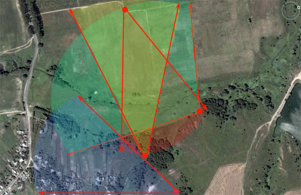

Я не знаю, почему во фронт обращены сразу два оголовка. Могу только предполагать, что это попытка разнести пулемёты в два каземата с целью сохранить хоть один работающий ствол в сторону главного ожидаемого удара противника, если артиллерия будет хорошо бить по оголовкам.
Огневая схема 205-й мины примерно выглядит вот так:
index.php?t=getfile&id=5090&private=0
Сектора по памяти, так что плюс-минус трамвайная остановка, но в общем идея примрено такая. Входной блок - без сектора.

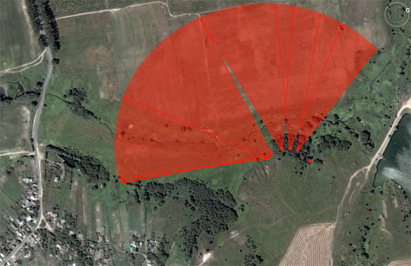

В качестве альтернативы "мине" я бы предложил такой вариант:
index.php?t=getfile&id=5091&private=0
На месте оголовков мины - дот на 3 амбразуры, обычный...сектор зелёным. В целях экономии можно посадить там 2-амбразурник или вообще МСку, последнее допустимо при моей огневой схеме, но тогда долина ручья простреливается продольно по низкому горизонту всего одним пулемётом. Это слабовато для основного направления.
Ближе к переднему краю вынесен полукапонир, усаженный на обратный скат меньшего отрога плато. Он лупит как поперек долины, так и по пологому полю за ней, чистый фланкер. напротив него в поле - либо тоже полукапонир-капонр, или фронтальник, но обязательно с занутым кзади сектором обстрела.
Подходы к полукапониру может прикрывать МСка или дот М2 на склоне холма за селом. Обзор оттуда велииколепный.

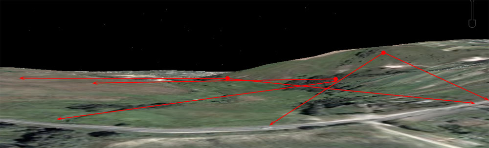

Рельеф выглядит примерно вот так:
index.php?t=getfile&id=5092&private=0
Ну, на самом деле не так, но похоже. Склоны над самой "миной" круче, а плато несколько пониже, но не критично.

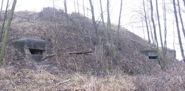

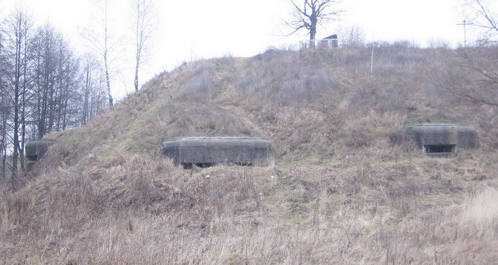

Добавим немого фото всеми нами горячо любимого 205 дота Smile
вид с фронта. Нижнюю часть холма при кадрировке срезал.
index.php?t=getfile&id=5097&private=0
Вид с тыла. Левее за кадром остался основной вход.
index.php?t=getfile&id=5098&private=0
Прямо под оголовками топкий грунт.
