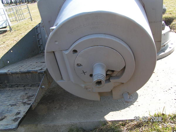

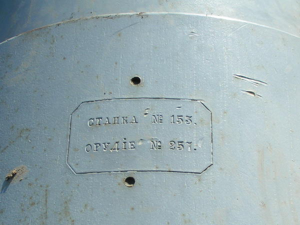

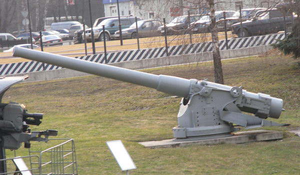

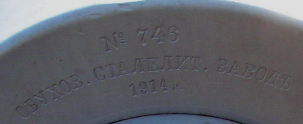

ava писал(а) чт, 14 октября 2010 23:35
Вопрос по пушке № 746, которая нынче на Поклонке, а раньше на КГ стояла. Номер на станке где смотреть? Хочу при случае увидеть цифры 473, потрогать их и поговорить с ними Smile - всё-таки частичка Севкрепости...
Как-то с цифирками, которые я видел в 2008-ом, не все сходится:
index.php?t=getfile&id=9323&private=0
index.php?t=getfile&id=9324&private=0
index.php?t=getfile&id=9325&private=0
index.php?t=getfile&id=9326&private=0
Нынешней весной (близко - не подходил):
index.php?t=getfile&id=9327&private=0

miall писал(а) пт, 15 октября 2010 20:51
У меня такие картинки тоже есть, и с ними всё понятно. Вопрос немного в другом. У Н. В. Гаврилкина в "Пушках "Авроры", журнал "Наваль" № 1, написано:
Орудие № 746 в 1924 году было снято с линкора "Гражданин" и установлено на береговой батарее, однако на другом станке. Нынешний станок этого орудия прибыл из Севастополя - удалось выяснить, что в 1928 году на нём находился ствол № 473 ОСЗ, а сама пушка числилась в составе береговой батареи № 19 главной базы Черноморского флота.
То есть вопрос даже наверное следует немного изменить: получается, ствол № 473 стоял в Севастополе на станке № 153? То есть установка как бы сборная?

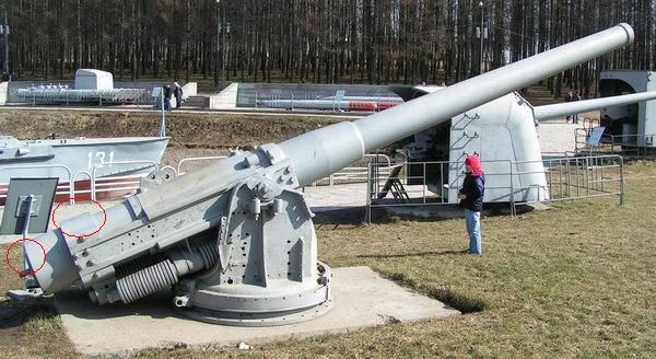

Вот, забыл. Если можно, попрошу заглянуть, чего на казённом срезе под замком... То есть там обычное место, где писали "С. А." А на №320 оно есть?
Re: Пушки Канэ [сообщение #23625 является ответом на сообщение #23619] сб, 16 октября 2010 00:31 Переход к предыдущему сообщенияПереход к следующему сообщения
Попробую, но там все веревочками огорожено
Где конкретно смотреть - укажи на фото
index.php?t=getfile&id=9339&private=0

bell писал(а) сб, 16 октября 2010 00:31
Я лучше у Госса на сайте покажу фотку нужную: на о. Болакс
Вверху на казённом срезе:
        № 195
ОБУХОВ. СТАЛЕЛИТ. ЗАВОДЪ
         1906 г.
А внизу "С. А." Понятно рассказал? Smile Или таки нарисовать?
Re: Пушки Канэ [сообщение #23628 является ответом на сообщение #23627] сб, 16 октября 2010 01:44 Переход к предыдущему сообщенияПереход к следующему сообщения
Усе ясно, начальник.
Это я спрашивал в робкой надежде, что не придется старому на карачках ползать Very Happy
Да,ладно. Все равно под веревки лезть Sad
