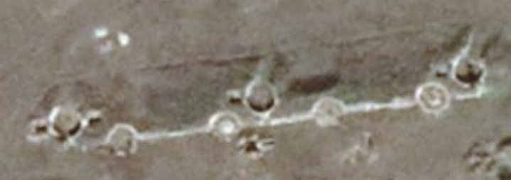

На сегодня, кстати, самая загадочная береговая батарея Крыма:
https://allwebs.ru/images/2026/04/17/7e4fd8d4f7adde5adbd0560c991fb3a9.jpg

Гальванеръ писал(а) сб, 18 апреля 2026 07:24
И есть нюанс - построенная в 1939-40 гг. временная 3-орудийная 152/45 батарея № 28 в той же Ак-Мечети (взамен разоруженной 4-орудийной 130/55 "безымянной" батареи упомянутой выше) имеет круглые каменно-бетонные гнезда аналогичные по конструктиву приведенным выше картинкам. То есть белофинны тут еще не причем. Кроме того, последние известные мне предвоенные типовые ТТЗ на проектирование 45, 100, 130 и 180-мм батарей относятся к августу 1939 г. (РГАВМФ. Ф. р-1683. Оп. 2. Д. 48) Но подробное их содержание, равно как и конструктивные решения орудийных гнезд мне неизвестны.

Батарея №28 это эта батарея?
БС-28 (три 152/45) - это три отдельных КРУГЛЫХ гнезда на приведенном Вами спутниковом снимке (и снимках в приведенных Вами статьях). В 1944 г. они были переделаны под американские 127-мм пушки.
А сплошной бруствер с четырьмя ПОЛУкруглыми гнездами на этом же снимке - это существовавшая до неё на этом месте "безымянная" четырехорудийная 130/55 батарея:
https://allwebs.ru/images/2026/04/18/debbe5761c8b2ae432d03a9234a0198a.jpg
https://allwebs.ru/images/2026/04/18/bac472039ffef36be266b8dae58ad66a.jpg
https://allwebs.ru/images/2026/04/18/a1002b84e62179ce68d3e35dc0c8103a.jpg
