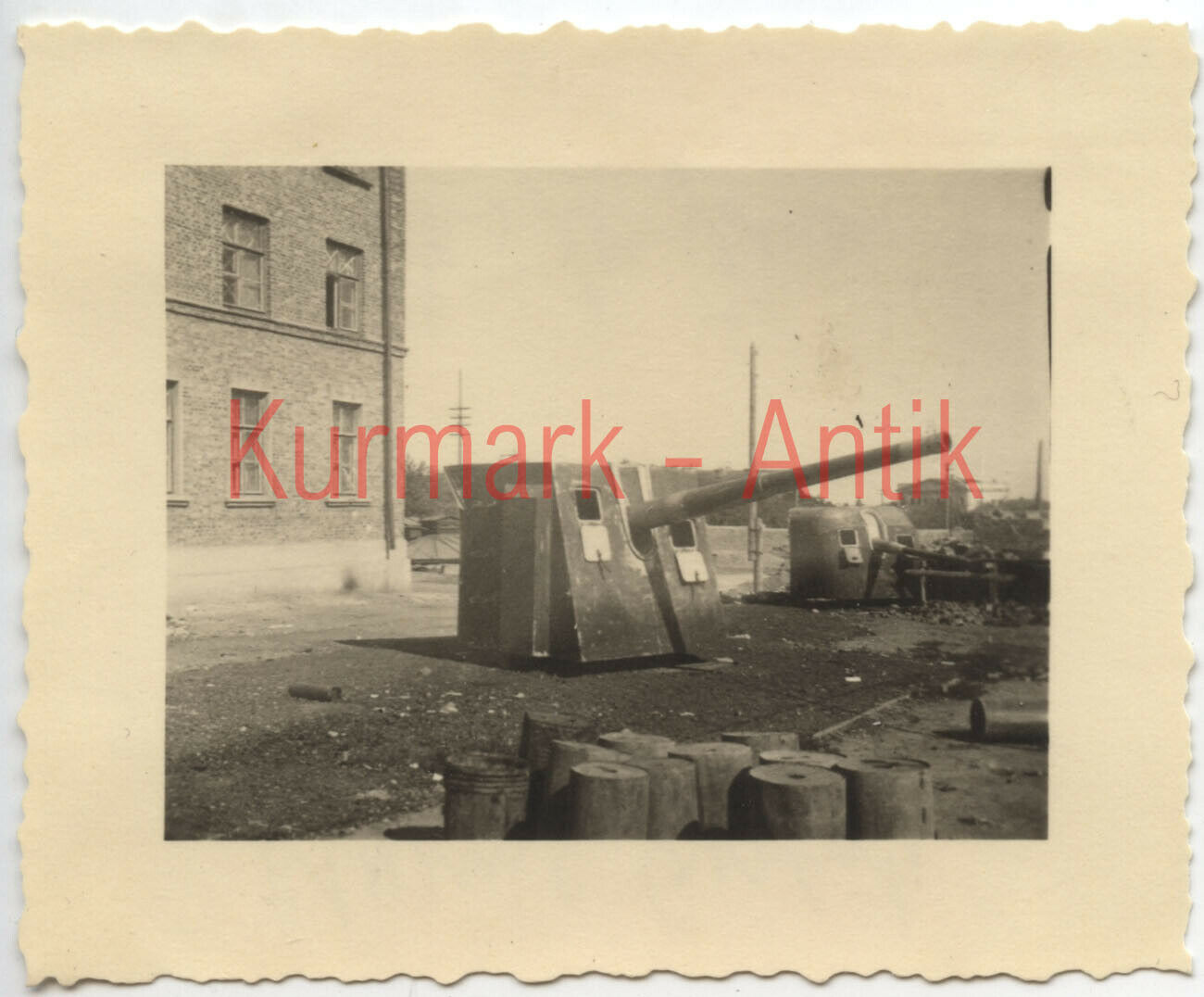

<VDV> писал(а) пт, 04 апреля 2025 18:26
index.php?t=getfile&id=35409&private=0
Ещё одна пушка со странным щитом.
Любопытно! Лет 10 назад это фото было ещё в подборке орудий с подписью "Коркули", на них - пушки Б-13-1С
https://disk.yandex.ru/d/_lqHzGh-oNdzAw
Позже по нем. документам я установил, что это все же батарея "Ижорка", из трофейных орудий батареи № 26 КБФ на мысу Такхуна о. Даго (у Коркули стояли Б-13-2С)
Однако и во Франции морские Б-13 могли быть... где-то в дебрях документов Кригсмарине я по обрывкам фраз установил, что
в конце октября 1942 г. группа ВМС «Север»попросила командование Кригсмарине перебросить под Ленинград недавно восстановленную,
бывшую советскую 130-мм. (3 х «Б-13») береговую батарею «Церель» с о-ва Эзель, однако получила отказ. А 20 февраля 1943 г. по распоряжению командования
Кригсмарине от 12 февраля все орудия данной батареи отправили через Таллин в военно-морской арсенал Rochefort (Франция),
для дальнейшего использования в качестве заградительной батареи при морских минных полях «Seeigel».
Однако на уровне командования Кригсмарине во Франции никаких подробностей этого дела я не нашёл (либо документы за нужные периоды не сохранились) и забросил поиски.

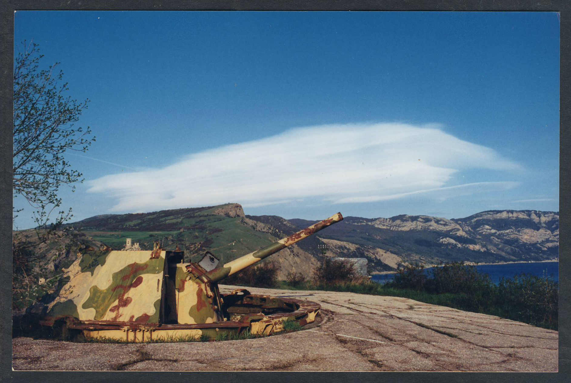

Re: Пушка Б-13 [сообщение #64784 является ответом на сообщение #64670] пт, 16 мая 2025 01:02 Переход к предыдущему сообщенияПереход к следующему сообщения
<VDV>
Сообщений: 276
Балаклава
index.php?t=getfile&id=35471&private=0
Re: Пушка Б-13 [сообщение #64786 является ответом на сообщение #64784] пт, 16 мая 2025 10:20 Переход к предыдущему сообщенияПереход к следующему сообщения
Гальванеръ
Сообщений: 489
<VDV> писал(а) пт, 16 мая 2025 01:02
Балаклава
Б-13-3с с дополнительным куполообразным бронещитом Б-132.
[Обновления: пт, 16 мая 2025 10:20]
Re: Пушка Б-13 [сообщение #64794 является ответом на сообщение #64784] сб, 17 мая 2025 00:44 Переход к предыдущему сообщенияПереход к следующему сообщения
4 орудие
И колпак АРЛС "Залп-Б" с антенной "Никеля"
