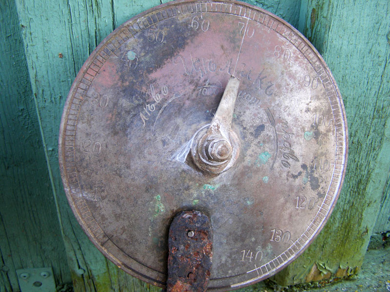

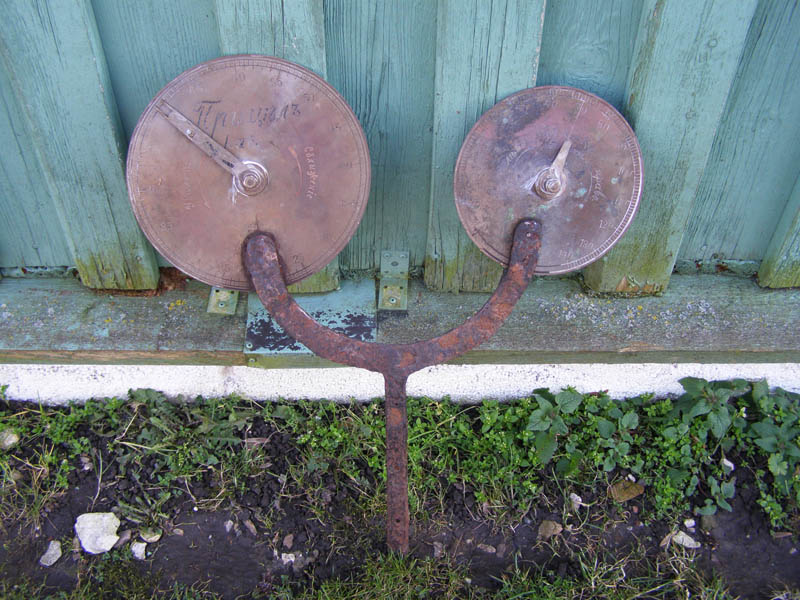

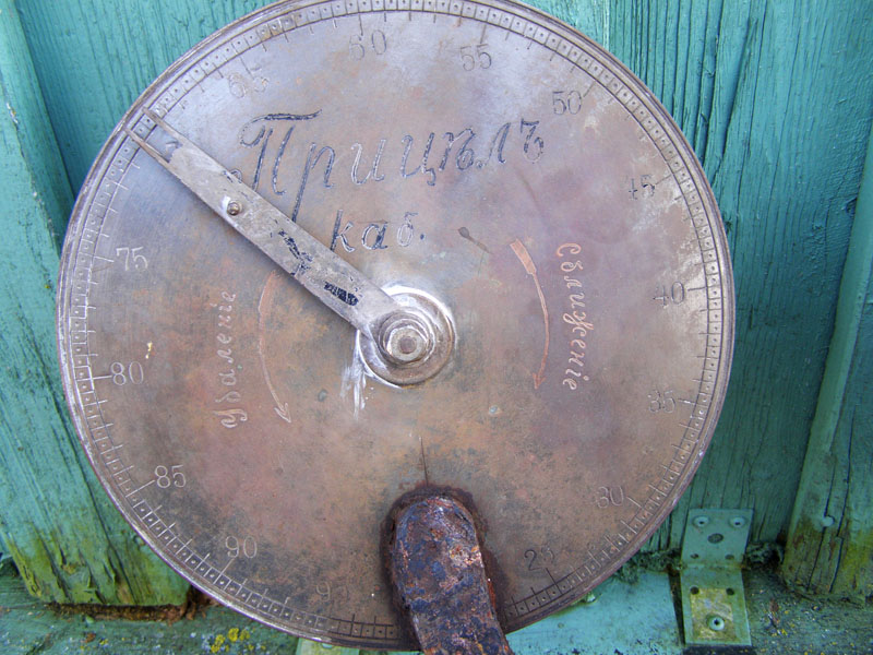

Вот такие штучки нашли на острове Хийумаа. Что бы это могло быть, от какой системы?
