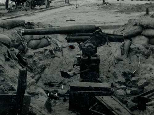

Уважаемые форумчане! В немецком альбоме попалась фотография брошенного орудия на позиции, снимок сделан в 1941 году, предположительно возле Киева.
Прошу помощи с определением, что именно за орудие на фото.
Спасибо!

Это зенитный Лендер обр. 1914/1915 г. с оторванной казённой частью - примерно от цапф обоймы и дальше до затвора и казённого среза часть ствола отсутствует.

Спасибо! Первый раз такое попалось на фото.

Ну в Киеве в 41 году Лендеры использовались в разных местах и даже со щитами.

Лендеры в Киеве в 41 году довольно широко применяли в качестве противотанковых и как орудия огневой поддержки на оборонительных рубежах. Ставили как на переднем крае укрепрайона, так и в городе, преимущественно у перекрёстков и развилок. Несколько штук - у мостов. Более 20 штук в городской обороне и чуть меньше - в системе УРа.

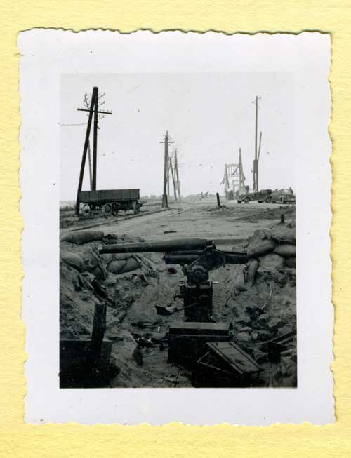

Burnast писал(а) сб, 21 июня 2014 23:30
Этот как раз у моста стоял, вот фото целиком.

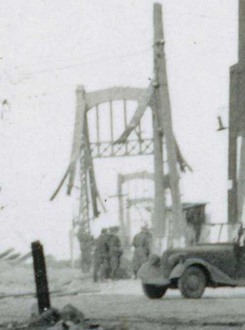

Сам мост и немцы возле него.
index.php?t=getfile&id=23925&private=0
  • Вложение: 0002.jpg
    (Размер: 20.21KB, Загружено 1655 раз)
Re: Брошенное орудие на позиции [сообщение #49453 является ответом на сообщение #49450] вс, 22 июня 2014 00:40 Переход к предыдущему сообщенияПереход к следующему сообщения
Burnast
Сообщений: 304
Мост имени Евгении Бош, взорван 19-го сентября 1941 года нашими при отходе. Главный киевский автодорожный мост, на месте взорванного в 1920-м году Цепного моста.
Фото с орудием - восточный въезд на мост, современный Гидропарк.

Burnast писал(а) вс, 22 июня 2014 00:40
Спасибо большое за информацию!
