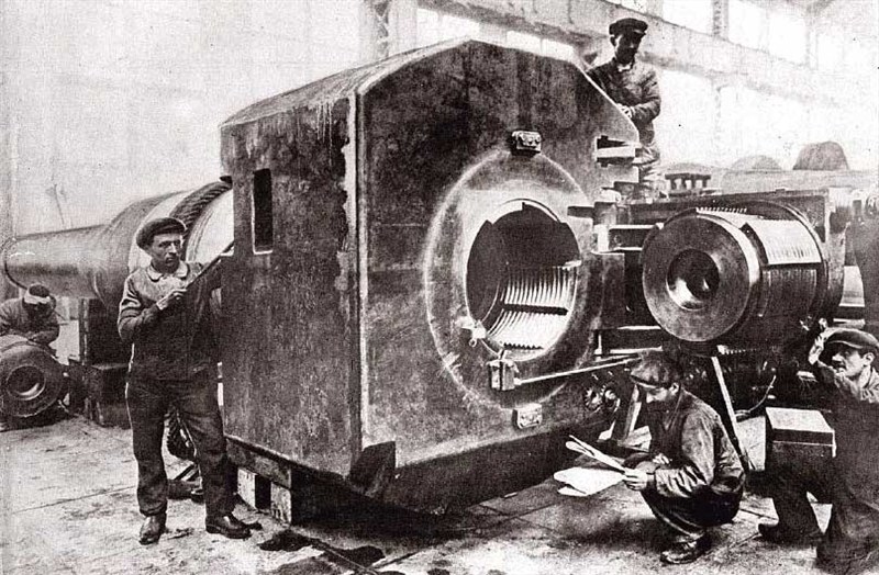

Сначала предыстория… Всего было построено два орудия, считается, что оно было самым большим орудием Первой мировой войны. Первый экземпляр был изготовлен в 1917 году.
27 июля при испытаниях на полигоне во время пятого выстрела одна из мортир была полностью разрушена в результате разрыва снаряда в стволе.
Второму экземпляру так и не удалось принять участие в боевых действиях Первой мировой войны. До 1930 года гаубица находилась в арсенале Крезо на хранении, а в 30-е годы со строительством линии Зигфрида французские военные проводили неспешные работы по поддержанию боеспособности гаубицы. Тем не менее, к началу второй мировой войны в 1939г. мортира не числилась боеготовой. В феврале 1940г. французы по плану мобилизации Е начали проводить работы по приведению мортиры в боеготовое состояние, мортира должна была вступить в строй в июле 1940г. Фактически она продолжала находиться в арсенале Крезо, где и была захвачена немцами.

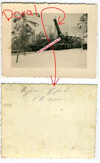

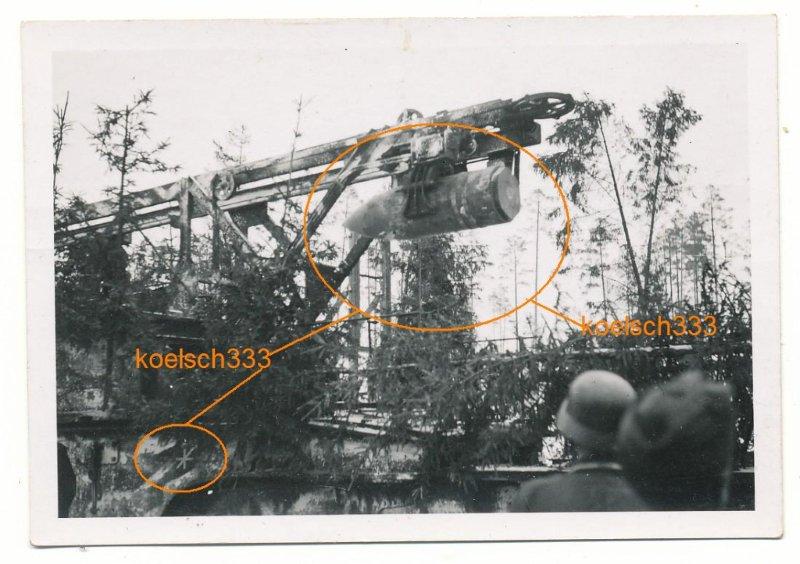

В ходе блокады Ленинграда располагалось между Колпином и Красным Бором в составе батареи №686 (Artillerie-Batterie (E) 686). Дальность стрельбы по немецким данным 14,6 км. Что самое интересное, что по всей видимости орудие получила имя собственное «Берта», отсюда и вся путаница. Плюс несколько фотографий, которых еще не было здесь
index.php?t=getfile&id=20090&private=0
index.php?t=getfile&id=20091&private=0
index.php?t=getfile&id=20092&private=0

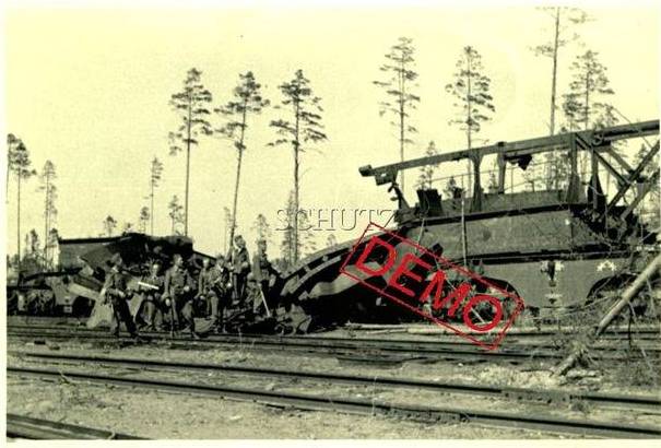

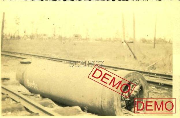

5 января 1942г. в результате взрыва снаряда в стволе ЖДАУ была полностью разрушена, т.е. ее постигла судьба первого образца.
index.php?t=getfile&id=20093&private=0
index.php?t=getfile&id=20094&private=0

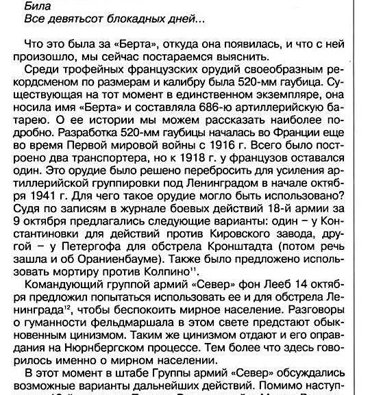

Тема ""Берта" под Ленинградом" нашла свое отражение на страницах бумаги - в журнале "Арсенал - коллекция" №6 за 2014 год вышла статья Вячеслава Мосунова "Обстрелы Ленинграда артиллерией Вермахта осенью 1941 года". Статью очень рекомендую к внимамательному изучению, в ней много фактического и статистического материала об обстрелах города. Будем надеятся, что автор не остановится на 1941 году и тема обстрелов и контрбатарейной боробы в 1942 и 1943 годах со временим тоже будет изучена и систематизирована...

Заодно я рекомендую Вам почитать ранее изданные книги. Тогда станет понятно, что автор не согласен с мнением генералов, что такое "Толстая Берта".
index.php?t=getfile&id=25257&private=0
