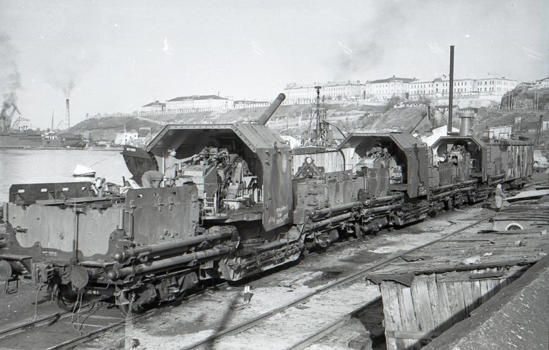

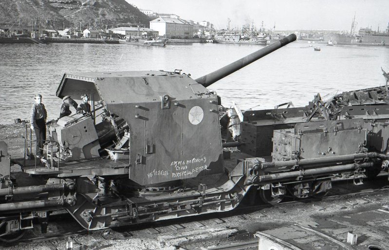

Re: 130-мм и 152-мм железнодорожные транспортеры [сообщение #62003 является ответом на сообщение #59308] чт, 05 мая 2022 10:29 Переход к предыдущему сообщенияПереход к следующему сообщения
RDX писал(а) вс, 22 декабря 2019 19:22
По приказу НКВМФ в июле 1943 г. - распределили матчасть Б-64 с завода 221
3 шт на СФ, 3 шт на ЧФ
В Госкаталоге попались похоже что последние фотографии "черноморских" ЖДАУ Б-64.
Датировка - 1960 год, подписано "Железнодорожные артиллерийские транспортеры, сданные на слом в связи с решением IV сессии ВС СССР о новом значительном сокращении вооруженных сил."
Все три установки одним составом:
index.php?t=getfile&id=34067&private=0
Место узнаваемое - Севастополь, Южная бухта.
Одна из установок крупнее:
index.php?t=getfile&id=34068&private=0
Заседания четвертой сессии Верховного Совета СССР 5-го созыва проходили 14-15 января 1960 г., на них был принят "Закон о новом значительном сокращении Вооруженных Сил СССР".
"Статья 1. Провести новое крупное сокращение Вооруженных Сил СССР, а именно на 1.200.000 человек." Вот установки после этого на иголки и пустили ...

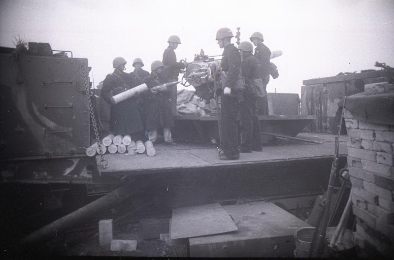

Re: 130-мм и 152-мм железнодорожные транспортеры [сообщение #62110 является ответом на сообщение #61878] вс, 12 июня 2022 09:25 Переход к предыдущему сообщенияПереход к следующему сообщения
YXOB писал(а) вс, 13 февраля 2022 00:25
К ноябрю 41-го в Ленинграде на заводах №№ 232 и 371 были изготовлены и сданы жд батареи №№ 47 и 45 с системами 120/50. Транспортеры этих батарей имели индекс ЮМ-57, а не ЮБ-57 как с 130мм системами.
Батарея № 45 имела стволы с №№ 156 и 170, а батарея № 47 -- №№ 140 и 214
Также 120/50 артсистемы планировали установить на жд батарею № 46 (точно не знаю, установили ли-?), но к концу ноября 1941-го года на ней стояли системы Б-24БМ.
Мод.: Вставил пропущенное
Похоже, что попалась одна фотография подобного железнодорожного транспортера:
index.php?t=getfile&id=34214&private=0
Хотя подписана "Орудийные расчеты стационарных установок", датировано 1942-43. Авторов аж трое: Шиманский, Хохлов, Янов.
  • Вложение: 31955884.jpg
    (Размер: 83.78KB, Загружено 769 раз)
Re: 130-мм и 152-мм железнодорожные транспортеры [сообщение #62114 является ответом на сообщение #62110] ср, 15 июня 2022 21:07 Переход к предыдущему сообщенияПереход к следующему сообщения
shhturman
Сообщений: 134
Зарегистрирован: декабря 2011
miall писал(а) вс, 12 июня 2022 06:25
Транспортер со 130\55 орудием...
Как минимум один такой (АТ-1) был на МАПе, еще два - на Дальнем востоке...
Re: 130-мм и 152-мм железнодорожные транспортеры [сообщение #62119 является ответом на сообщение #62114] вс, 19 июня 2022 12:00 Переход к предыдущему сообщенияПереход к предыдущему сообщения
YXOB
Сообщений: 413
Не мало ли оно для 130/55 - ?
