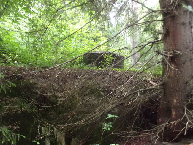

У меня фото - только снаружи; лестница внутри - сгнила полностью Sad , надо приезжать со своей.
Без проводника найти сложно - все заросло:
index.php?t=getfile&id=21533&private=0

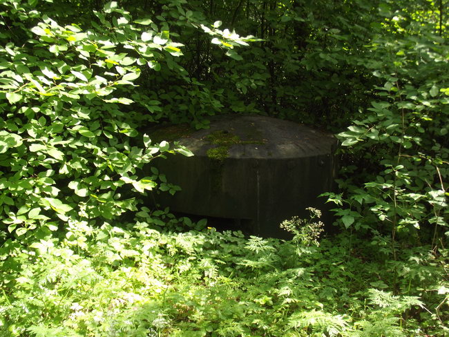

Левофланговый колпак замаскировался в зелени еще больше:
index.php?t=getfile&id=21539&private=0

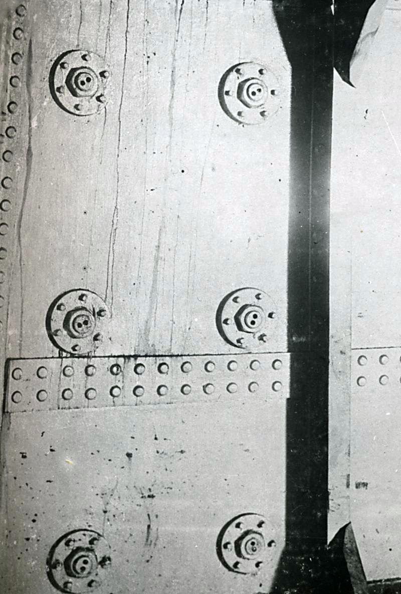

На кораблях бронелисты крепились гужонами, бронеболтами, изнутри. То, что мне не давало покоя - это две резьбы на чертежах гужонов из Альбома для полигонных испытаний. Оказывается, бронирование борта корабля представляло комбинацию из обшивки, деревянной прокладки и самой брони. Дерево, как известно с незапамятных времён, отличный аммортизатор. Поэтому,гужон, ввинченный в бронелист, притягивался с помощью гайки к обшивке борта через деревянную прокладку.
Нарисовал эскиз к фотографиям, предоставленным коллегой.
На фото - Схема бронирования и вид изнутри обшивки корпуса. Меня смутили отверстия на резьбовой части, но смею предположить, что это кернение - для фиксации гайки на резьбе. Применяется до сих пор. Либо гужон ввинчивался с помощью этих ключевых отверстий, но трудно представить затяжку через них.
index.php?t=getfile&id=21940&private=0
index.php?t=getfile&id=21941&private=0
index.php?t=getfile&id=21942&private=0
  • Вложение: img174.jpg
    (Размер: 155.68KB, Загружено 1176 раз)
  • Вложение: Копия img238.jpg
    (Размер: 139.80KB, Загружено 1318 раз)
  • Вложение: Гужон.JPG
    (Размер: 77.68KB, Загружено 1406 раз)
Re: Гужон [сообщение #46199 является ответом на сообщение #46197] сб, 24 августа 2013 20:21 Переход к предыдущему сообщенияПереход к предыдущему сообщения
Батареец_1 писал(а) сб, 24 августа 2013 16:16
Как бы не только это. Форма корпуса иногда может иметь сложную форму двойной кривизны, и изготовить броневую плиту, чтобы она точно повторяла форму корпуса зачастую весьма непросто. Вот тут некоторые допуски можно компенсировать за счёт деревянной прокладки - тогда при ударе снаряда о броню корпус корабля будет воспринимать этот удар по всей поверхности броневой плиты. Иначе возможен её отрыв. Альтернативный и куда менее трудозатратный вариант - залить между корпусом и броневой плитой цементный раствор.
