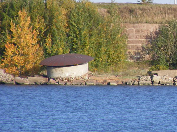

Дальномерный павильон, сохранившийся на форте "Милютин" (3-й Южный форт) теперь оч. хорошо можно рассмотреть с дороги, проложенной по дамбе вдоль КАД. На нее можно попасть, проехав по южной части дамбы со стороны Краснофлотского шоссе до судопропускного сооружения и перед туннелем свернув направо (правда, там временно висит "кирпич", но... Wink ).
Ближе к вечеру солнце освещает эту сторону форта, поэтому телевиком его можно отснять в подробностях (сегодня погода этому как раз способствовала):
index.php?t=getfile&id=13676&private=0
index.php?t=getfile&id=13677&private=0
index.php?t=getfile&id=13678&private=0
Жаль, штатива с собой не было... Embarassed

miall писал(а) вс, 02 октября 2011 21:37
А использовать подручные средства? Крышу бибики, например... Razz
Re: Дальномерные павильоны [сообщение #32537 является ответом на сообщение #32536] вс, 02 октября 2011 22:08 Переход к предыдущему сообщенияПереход к следующему сообщения
Так с нее и снято Razz . Увеличение 36Х.
Re: Дальномерные павильоны [сообщение #32550 является ответом на сообщение #32537] пн, 03 октября 2011 18:54 Переход к предыдущему сообщенияПереход к следующему сообщения
Спасибо, очень красиво.
Наверное с более отдаленных точек, в более повернутом ракурсе, этот павильон будет более привычно смотреться.
А так, с морды, очень непривычно - зонтик как будто.
Smile
Re: Дальномерные павильоны [сообщение #32551 является ответом на сообщение #32550] пн, 03 октября 2011 20:36 Переход к предыдущему сообщенияПереход к следующему сообщения
Снятое с более близкого расстояния выставлять нужно? А то у меня только 3x... Как говорится, если Магомет не идёт к горе, и всё такое...
Re: Дальномерные павильоны [сообщение #32553 является ответом на сообщение #32550] пн, 03 октября 2011 21:28 Переход к предыдущему сообщенияПереход к следующему сообщения
Stas-Vorobiev писал(а) пн, 03 октября 2011 18:54
Smile
Как и с помощью чего его качественно снять с более отдаленной точки - не представляю, эти кадры сняты с 450 - 470 м. С таких дальностей "архитекура" получается "почти как на чертеже": практически в вертикальной проекции, с минимумом перспективных искажений (зато вылезает размытость от дрожания оптики, движения воздуха и рефракции).
Вдоль дороги нужно взад-вперед довольно далеко передвигаться, чтобы найти точки съемки "по продольной оси" и "в аксонометрии под нужным углом" (последние два снимка сняты с точек, удаленных друг от друга метров на 150 - 200). Точку "по оси" не поймал - глазом подробности объекта не видно, а ни бинокля, ни подзорной трубы с собой не было...

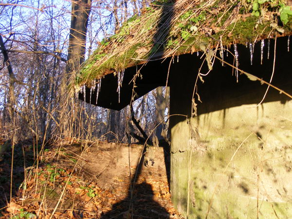

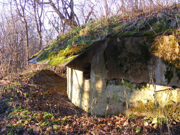

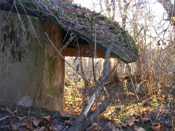

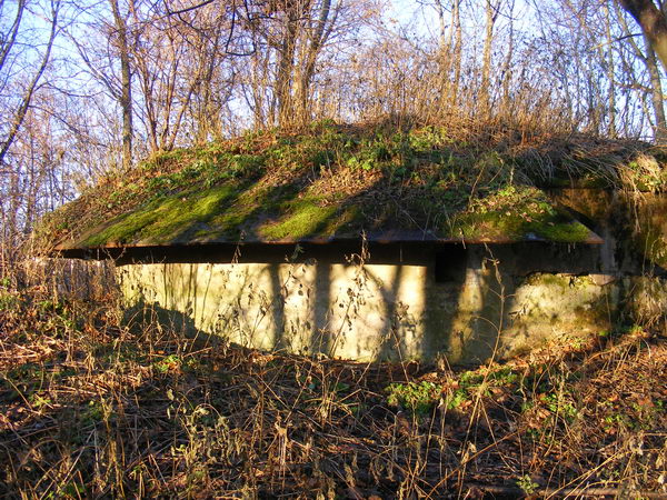

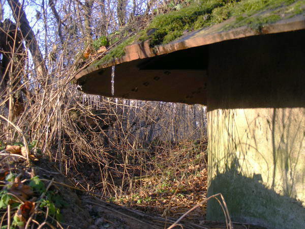

Свесы хорошо видны - и спереди, и с боков:
index.php?t=getfile&id=14317&private=0
index.php?t=getfile&id=14318&private=0
index.php?t=getfile&id=14319&private=0
index.php?t=getfile&id=14320&private=0
index.php?t=getfile&id=14321&private=0
Для ava. Снято сегодня. Это там, куда в конце марта прошлого года мы пройти и подняться не рискнули...
