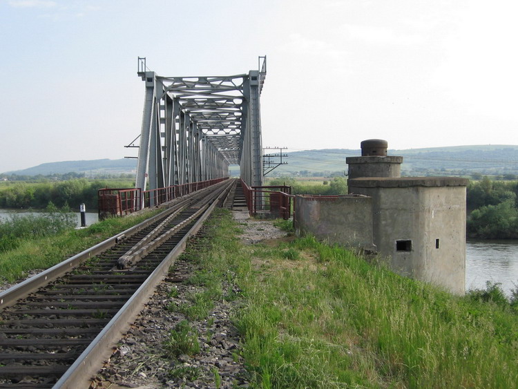

Перейдет по мосту на другой берег Днестра. К иному блокгаузу, полностью железобетонному. Когда его видишь, почему-то вспрминаются фото некоторых блокгаузов КВЖД.

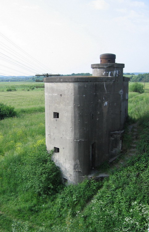

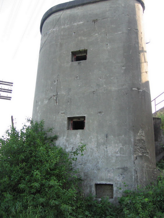

Еще общий вид.Видны две пулеметные амбразуры (одна над другой) и броневая ставня окна подвала.
index.php?t=getfile&id=12033&private=0

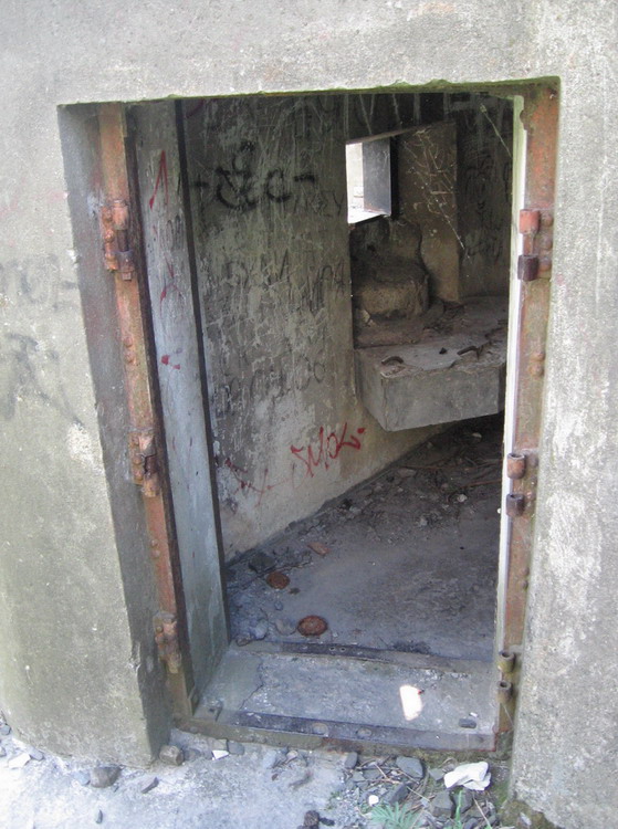

Входная дверь. Как и в случае первого блокгауза была двухстворчатой. Изнутри была дополнена легкой дверью. Видна пулеметная позиция первого этажа.
index.php?t=getfile&id=12034&private=0

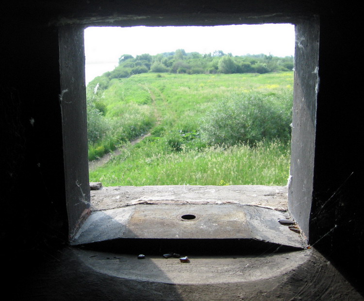

Re: Железнодорожные блокгаузы [сообщение #29809 является ответом на сообщение #29586] сб, 04 июня 2011 10:13 Переход к предыдущему сообщенияПереход к следующему сообщения
Вид из пулеметной амбразуры.
index.php?t=getfile&id=12044&private=0

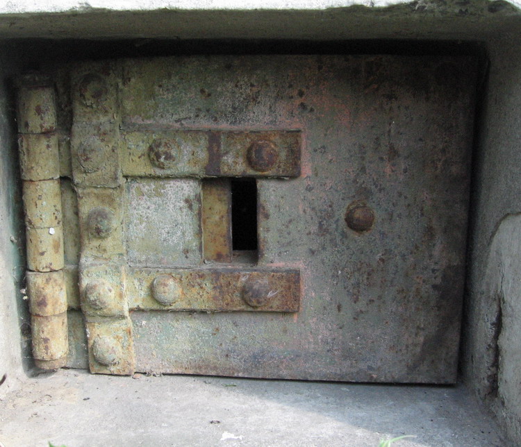

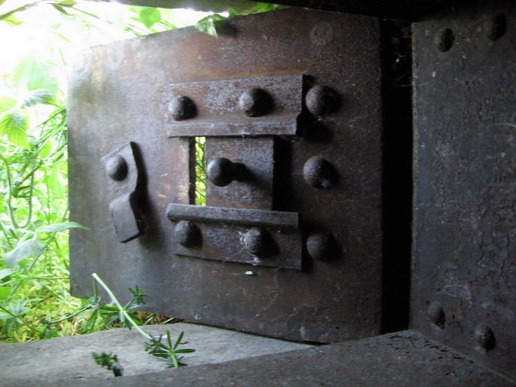

Ружейная бойница с броневой плитой (толщина 15 мм) и броневой заслонкой (толщина 10 мм).
index.php?t=getfile&id=12045&private=0

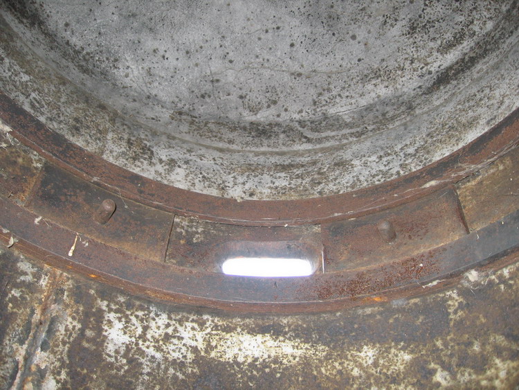

Бронезаслонки наблюдательных щелей.
index.php?t=getfile&id=12047&private=0

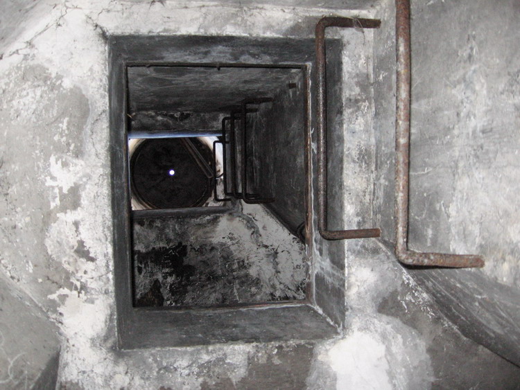

index.php?t=getfile&id=12050&private=0
Вид на скоб-трап (темное, круглое вверху - бронеколпак).
index.php?t=getfile&id=12051&private=0

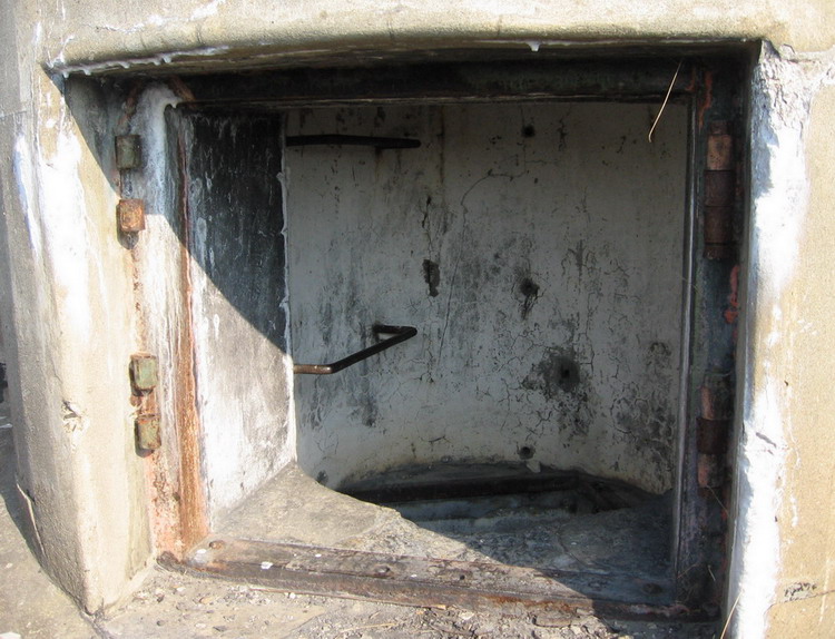

Броневая ставня окна подвала (толщина 15 мм). Вид снаружи.
index.php?t=getfile&id=12052&private=0
