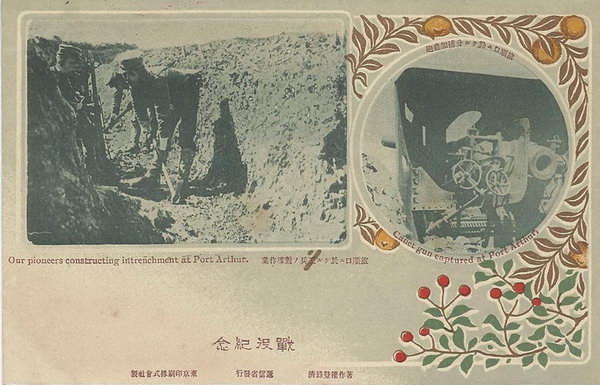

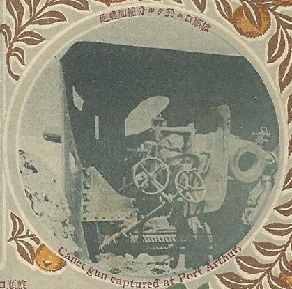

На "Гиляке" стояла одна 120-мм/45 Канэ, на фото из нынешнего владивостокского музея и из бывшего японского музея - изделие товарища Круппа, доставшееся России из кетайских запасов вместе со всем Порт-Артуром. С "Гиляком" его роднит только надпись, сделанная музейными работниками во Владивостоке. Тема эта уже обсуждалась когда-то давным-давно ещё на старом ф.ру, если правильно помню, и на цусимских форумах...
Эта пушка, судя по характерным пробоинам на щите, присутствует на одной японской открытке, но указание места, где она снята, отсутствует. Японцы тоже считали ее "Канэ" Wink :
index.php?t=getfile&id=22290&private=0
index.php?t=getfile&id=22291&private=0

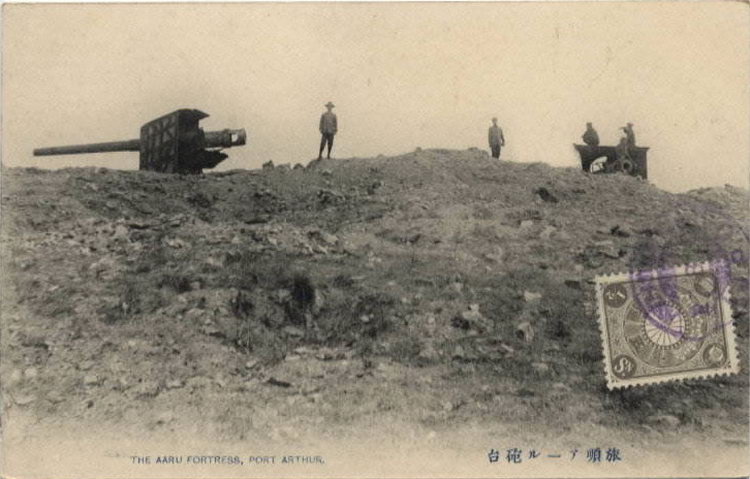

Нечто похожее (с клиновым затвором) есть и на вот этой открытке, указано место - Aaru fortress, но такой топоним мне не встречался. Кстати, по раскраске щита левая пушка очень похожа на установленную у японского храма на Перепелиной.
index.php?t=getfile&id=22292&private=0

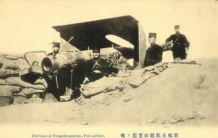

Еще одна открытка с похожей пушкой:
index.php?t=getfile&id=22293&private=0

miall писал(а) пт, 08 ноября 2013 07:11
Наиболее вероятно - батарея "Залитерная":
"6) Залитерная батарея — сперва две 6-дм. пушки Канэ на морских установках, а потом две же 15-см. пушки системы Круппа." (Бармин В. А. — Порт-Артур, http://ava.telenet.dn.ua/bookshelf/Barmin_V_A%20-%20Port-Art ur/ch_00.html)
15-см Крупп нигде не встречается на фото, ровно как нет и описаний 120-мм Круппа. Зато у последнего есть фото. Скорее всего это одни и те же пушки - батарея на две морских пушки Круппа - батарея "Залитерная".

Пушка Круппа в "глубоком окопе" это, возможно, это форт №5 который по яп. в русской транскрипции называется "Тайангку" (источник - карта: http://i065.radikal.ru/1207/a3/95e43329d19d.gif), что созвучно с английской подписью на фото "Tungkikuanshan", если предположить (пардон не востоковед-лингвист), что "-shan", которое часто встречается в нерусских названиях топонимов Порт-Артура, означает по русски "гора".
https://fortoved.ru/forum/index.php?t=getfile&id=22293&private=0
(в отличие от пары на Залитерной батерее, которая в мелких двориках, доставшихся им в наследство от 152мм Кане (Для примера см. бат. Б. Орлиного гнезда))
