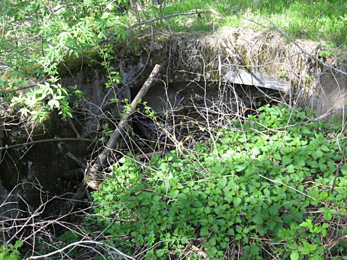

Батареец_1 писал(а) ср, 02 июня 2010 20:48
И еще одна непонятка. На левом фланге 6-го дворика (за командирской будкой)6" батареи есть два "утопленных" дворика в которых по две ниши. Если под зенитные, то когда стояли и какие. Нигде не могу найти Shocked
index.php?t=getfile&id=8208&private=0
Нашел у себя. На 13.12.14г "состоит налицо для боя...Красная горка(Алексеевский)... 3" скорострельных 16(4-зенитных)"
Может две из них здесь и стояли? И посмотреть бы на них Smile
