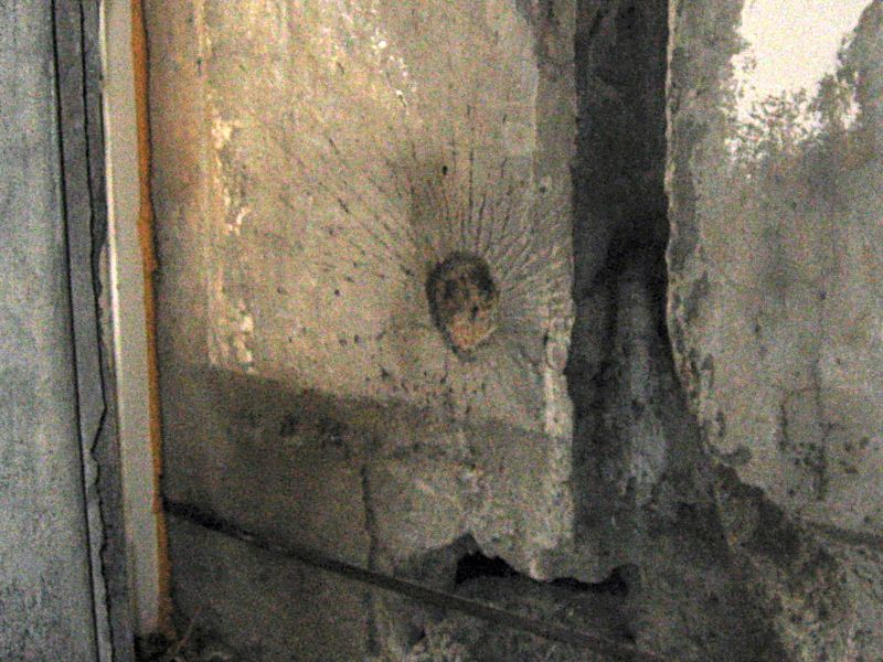

Я не могу всё-таки принять точку зрения, что это не бетон.
Говорят о газорезке - но это может быть отпечаток металлической опалубки в которую заливался бронеколпак.Нельзя исключать и применение стальных закладных в бетонных коробочках.
И второе. Зачем применять газорезку перед испытаниями - чему мешали удалённые конструкции или детали, ведь как правило, газорезка не укрепляет металлические конструкции??
Для некоторого сравнения о рисунках на бетоне, подобные есть и на приведённых снимках, из моей прошлой жизни. Испытание царского бетона накладным зарядом весом около 0,5кг.
