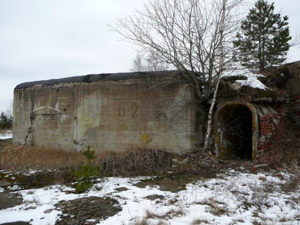

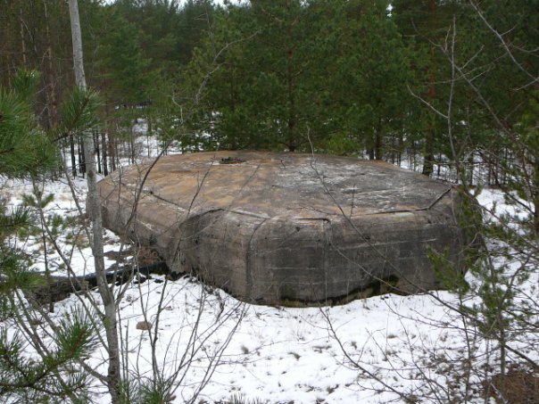

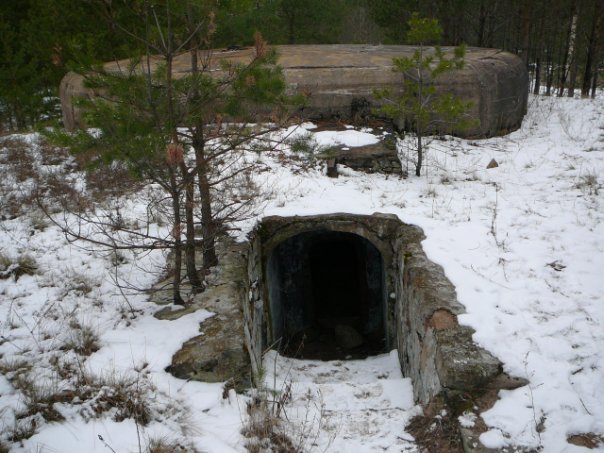

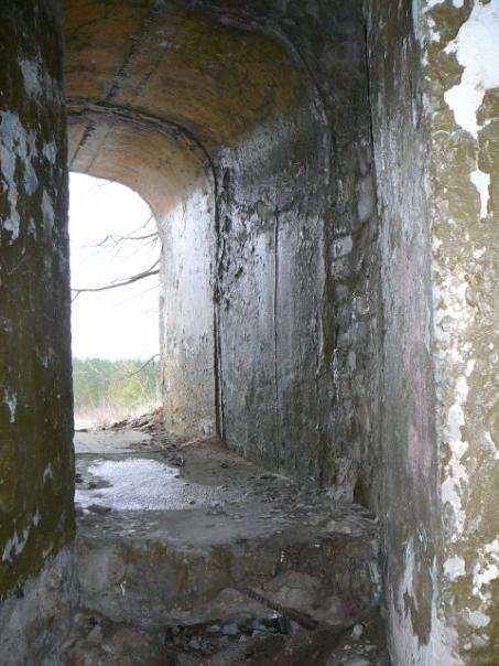

Вот, для возбуждения интереса, напр.:
index.php?t=getfile&id=3143&private=0
index.php?t=getfile&id=3142&private=0
index.php?t=getfile&id=3141&private=0
index.php?t=getfile&id=3140&private=0
index.php?t=getfile&id=3139&private=0
  • Вложение: x_c38cf9c6.jpg
    (Размер: 64.47KB, Загружено 1453 раза)
  • Вложение: x_8654aa98.jpg
    (Размер: 72.56KB, Загружено 1463 раза)
  • Вложение: x_419b4b31.jpg
    (Размер: 77.43KB, Загружено 1420 раз)
  • Вложение: x_60fcebfd.jpg
    (Размер: 87.05KB, Загружено 1465 раз)
  • Вложение: x_616c574a.jpg
    (Размер: 94.54KB, Загружено 1443 раза)
С ув. AIG
[Обновления: вт, 07 апреля 2009 10:46] от Модератора
Re: Кингисеппский УР [сообщение #6247 является ответом на сообщение #6244] пн, 06 апреля 2009 11:58 Переход к предыдущему сообщенияПереход к следующему сообщения
Якие красивые галереи вроде бы из сборных элементов!
Это тоже Кингисепский УР, что ли?

Не через эту ли "ранее неизвестную бойцам поттерну" выбирались из ДОТ легендарные герои?
__________________________
принял к сведению
С ув. AIG
[Обновления: пн, 06 апреля 2009 12:04]
Re: Кингисеппский УР [сообщение #6255 является ответом на сообщение #6248] пн, 06 апреля 2009 18:34 Переход к предыдущему сообщенияПереход к следующему сообщения
КМИТР
Сообщений: 62
Зарегистрирован: апреля 2009
Наслушавшись разнообразных легенд, я бы предположил, что через такую потерну они и до ближайшей станции Метро-2 добежать смогли бы... Smile
