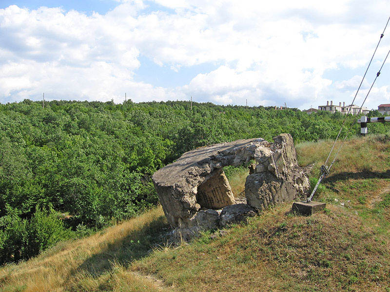

Вопрос к коллегам - когда-то в далеком 2007 году из подъезжающего к Севастополю поезда сделал фото разрушенного дота. Какое вооружение предусматривалось для него?
index.php?t=getfile&id=25664&private=0
Re: БО ГБ ЧФ Севастополь советского периода (1920-...) [сообщение #51905 является ответом на сообщение #51903] сб, 28 февраля 2015 13:26 Переход к предыдущему сообщенияПереход к следующему сообщения
Александров
Сообщений: 396
A_Kuziak писал(а) сб, 28 февраля 2015 10:24
ДОТ №8 для 21К. Судя по всему, в такое плачевное состояние его привела советская артиллерия в 1944г. Известно как минимум две фотографии этого сооружения после захвата немцами в 1942г., и на них ДОТ гораздо целее, без этого обширного пролома в покрытии.
Re: БО ГБ ЧФ Севастополь советского периода (1920-...) [сообщение #51911 является ответом на сообщение #3029] сб, 28 февраля 2015 22:29 Переход к предыдущему сообщенияПереход к предыдущему сообщения
Спасибо. У нас в архиве есть фото сильно повреждённого севастопольского дота для 21-К (видно характерные сдвоенные балки под потолком)с надписью, что это немецкий дот.
