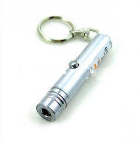

... крепятся две простейшие лазерные цилиндрические лазерные указки с направлением лучей вдоль осей "ног" наружу (карабины у них выкинуть, нажимные кнопки заменить на тумблеры; крепление - эл/тех хомутами)...

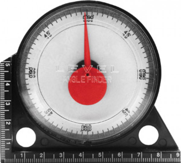

... и два стрелочных угломера (измеряют отклонение от вертикали):
index.php?t=getfile&id=20325&private=0
Стоя в изломе хода сообщения, регулируешь плоский угломер так, чтобы лучи лазеров шли по осям галерей. Угол между галереями - измеряешь по шкале плоского угломера, величины углов наклона каждой галереи - по шкалам соответствующих стрелочных угломеров.
Подобное собирал (брал угломеры FIT) и использовал в строительных задачах. Результат удовлетворил (все вписалось). Образец, увы, не сохранился.

Re: Обмеривание береговой батареи [сообщение #42647 является ответом на сообщение #42644] вт, 08 января 2013 22:20 Переход к предыдущему сообщенияПереход к следующему сообщения
Должен быть в строительных магазинах и в магазинах инструментов, см. например, тут: http://www.odinshag.ru/product/19333_uglomer_strelochnyy_fit _s_magnitom/
Сразу разбирай, аккуратно снимай стрелку и смазывай ось качания часовым маслом. Зона нечувствительности 2-3 градуса сразу исчезнет. Wink

LlaBvuH
Сообщений: 1083
Если отказаться от продвинутого варианта "с экранчиком", то подобное устройство за полчаса можно собрать на коленке.
Проблема в том, что всю эту систему надо будет откалибровать. Указки то китайские - светят нестрого по оси, я гарантирую это Smile
Re: Обмеривание береговой батареи [сообщение #42650 является ответом на сообщение #42649] вт, 08 января 2013 22:39 Переход к предыдущему сообщенияПереход к следующему сообщения
Для калибровки я делал овальные отверстия в хомутах; через них хомутики крепил к "ногам" линейки винтом-гайкой. Регулировал соосность "ног" и лазеров указок и только потом затягивал гайки, контря их краской. На каждую указку - два хомута-скобы, один с овальным отверстием, один без.
Енп, удалось добиться отклонения лазера +/- 2 - 3 см на 10 м, бОльшей точности нужно не было. Да и ось коридора с бОльшей точностью определить сложно.
