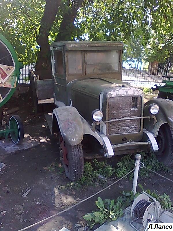

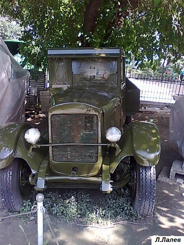

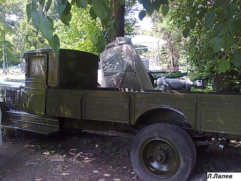

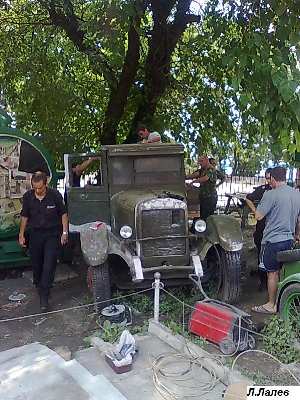

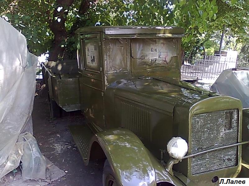

Привет ребята.Вот какое дело ,у меня в музей ест грузавик "Зис 5".Решили реставрират для "Ноч всех музей" (18.05.2012г).Но вот и проблем а точнее ,не смогли сделат центровка двигателя.Скажите какой порядок работа цилиндров для зажигаия?Осталное все сделали.Если имеется какая то схема либа чтото другое скажите.
Вот паставлю фотки ,а чом гаварю.
Заранее спасибо.

Друза ,с празником.А мъй с ваша помоч сделали - спасибо!!!!На 9 мая закрутили двигател "Зис 5".Поверте он работает!!!!Сичас в музее ест "живой" експонат!!!С П А С И Б О всем кто помагли!
