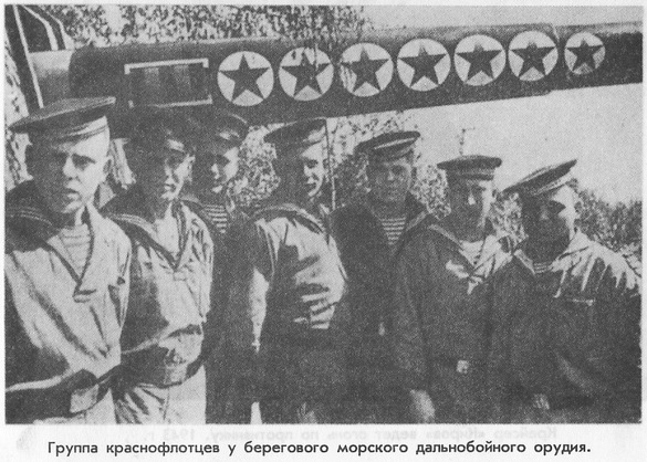

Тут был выяснен еще один момент: в 1975 году заезды нарисовали справа, а теперь они слева.
Re: Форт Красная Горка [сообщение #63021 является ответом на сообщение #63020] ср, 24 мая 2023 20:39 Переход к предыдущему сообщенияПереход к следующему сообщения
По приказу, скорее всего, их наносили с правой стороны, да еще и гвардейскую ленту.

index.php?t=getfile&id=34864&private=0

Re: Форт Красная Горка [сообщение #63026 является ответом на сообщение #63021] ср, 24 мая 2023 21:09 Переход к предыдущему сообщенияПереход к предыдущему сообщения
YXOB
Сообщений: 413
BSSH писал(а) ср, 24 мая 2023 20:39
Из книги Салыганова.
А это не 130/55 - ?
