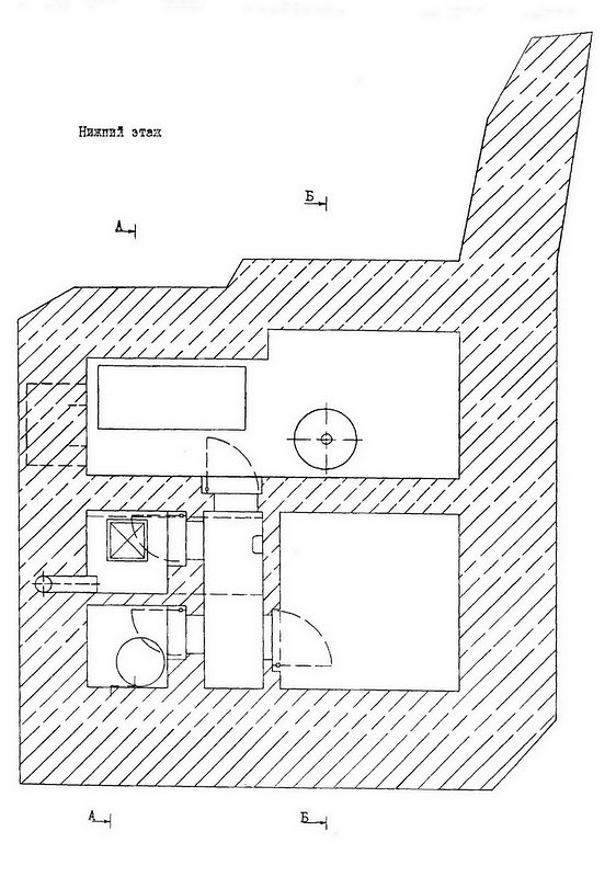

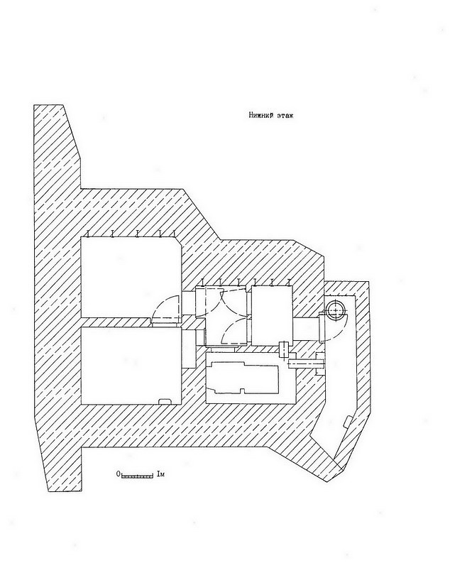

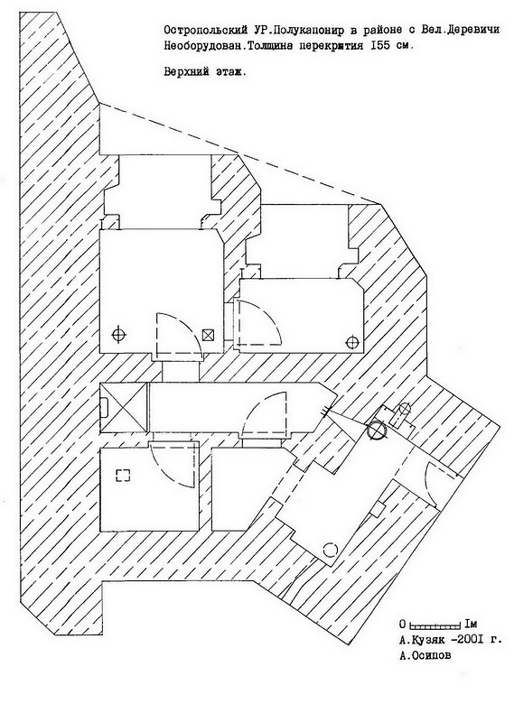

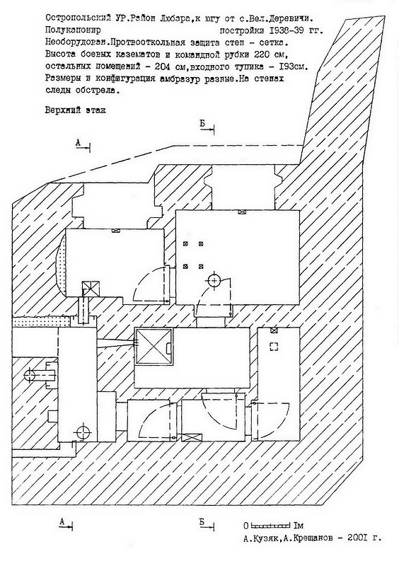

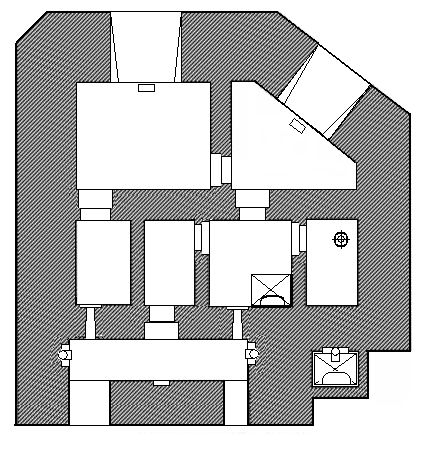

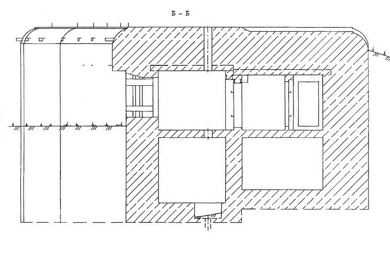

Продолжим по Остропольскому УРу.
Пулеметный полукапонир. Отличается от стандартного варианта исполнением входа.
index.php?t=getfile&id=4767&private=0
index.php?t=getfile&id=4768&private=0

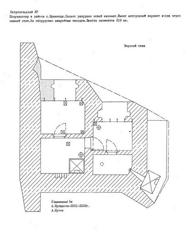

Орудийно-пулеметный полукапонир. Вход в сооружение через нижний этаж.
index.php?t=getfile&id=4769&private=0
index.php?t=getfile&id=4770&private=0
  • Вложение: Копия r2-1.jpg

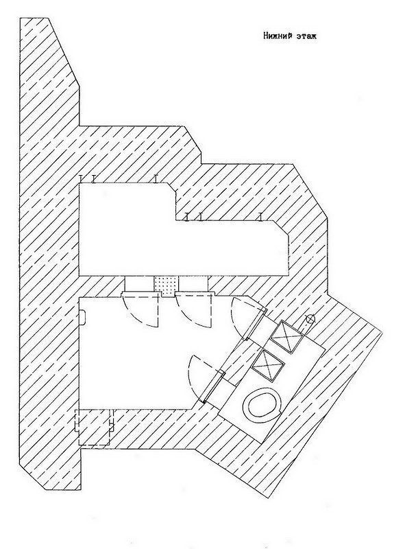

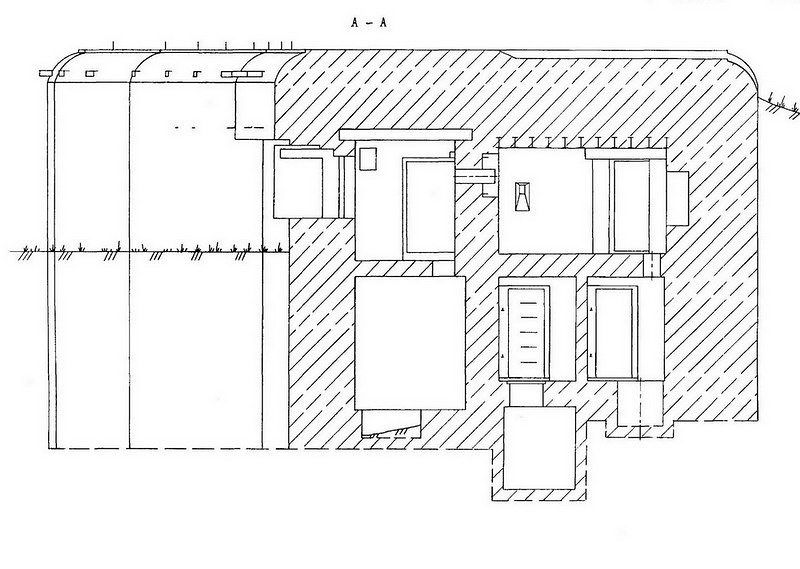

Остропольский УР. Орудийно-пулеметный полукапонир. Т.к. нас в сооружение загнал продолжительный ливень, то было время проводить измерения Smile
index.php?t=getfile&id=4772&private=0
index.php?t=getfile&id=4773&private=0
index.php?t=getfile&id=4774&private=0
index.php?t=getfile&id=4775&private=0

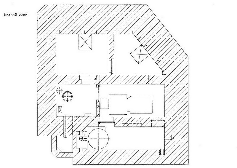

Остропольский УР. Всем тем, кто занимался сооружениями постройки 38 - 41 гг., хорошо знаком этот проект. Орудийно-пулеметный дот. Широко использовался как в период 38 - 39 гг., так и в период 40 - 41 гг.
index.php?t=getfile&id=4776&private=0
index.php?t=getfile&id=4777&private=0

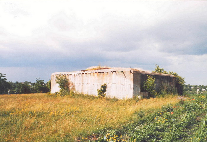

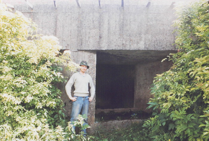

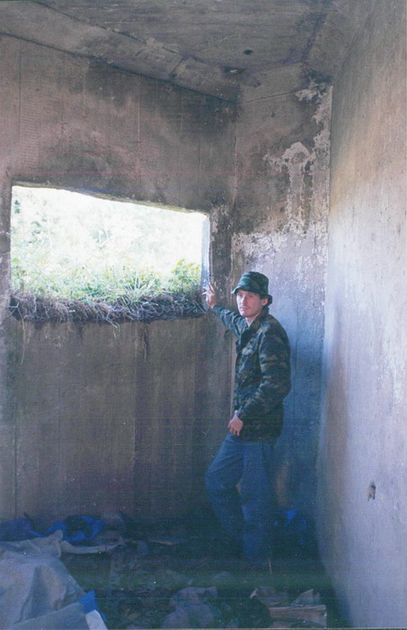

Летичевский УР. "Маскет" у с. Галузинцы. Вид на правую амбразуру.
index.php?t=getfile&id=4803&private=0
Интерьер "Маскета" на фоне Стаса Smile
index.php?t=getfile&id=4802&private=0
"Маскет" - название используемое в той местности. Использовалось и в 41 г. (по воспоминаниям ветеранов). По всей видимости относится к ложным сооружениям, коих, по материалам В.В.Каминского, в ЛеУре должно быть 54. Доты типа "Москит" (аналог КИУРовских "МС") идут отдельной строкой, их должно быть 79.Аналогичные сооружения показаны немцами и в "Денк...". Правда в этом же разделе у них есть и легкие казематы для 76,2-мм пушки на капонирном лафете 32 г., а все эти объекты они отнесли к боевым - если я правильно перевел текст со словарем. Но немцы с назначением объекта могли и ошибиться.

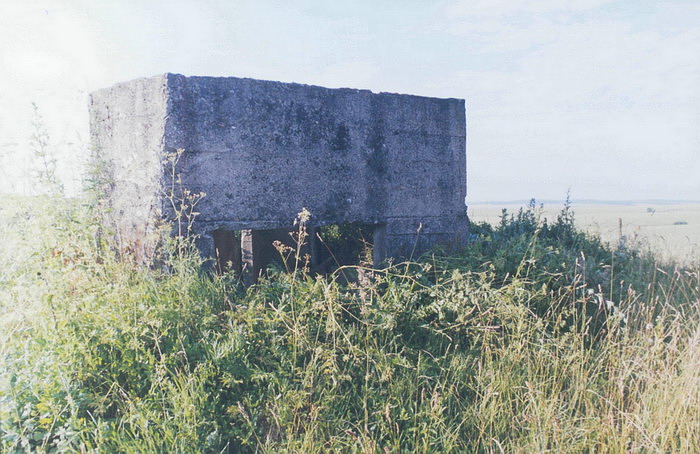

г.Теофиполь. Если не ошибаюсь - Староконстантиновский УР. Двухэтажный АПК, постройки 38-39 гг. Вид на напольную стену.
index.php?t=getfile&id=4804&private=0
Этот же АПК - проем под амбразуру 76,2-мм пушки. В случае такого проема необходимость в технологических проемах в стенах сооружения отпадала ( в теории Cool ). Стас как бы в роли ориентира для оценки размеров проема Smile
index.php?t=getfile&id=4805&private=0

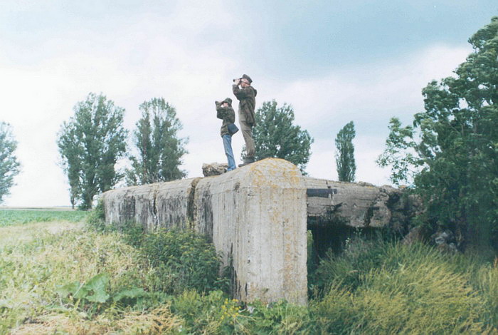

Re: Советская фортификация на территории Украины [сообщение #9261 является ответом на сообщение #391] вс, 16 августа 2009 12:10 Переход к предыдущему сообщенияПереход к предыдущему сообщения
Еще фото. Где-то на просторах неньки Украины. Полукапонир постройки 38-39 гг, увиденный из машины. Место не помню, где-то в полях. Кажется, говорилось что-то о Проскуровском УРе. На крыше - Фортоведы, некоторые из них и Реликфиндеровцы, и Фортификациянетовцы, и прочая, прочая, прочая Smile
