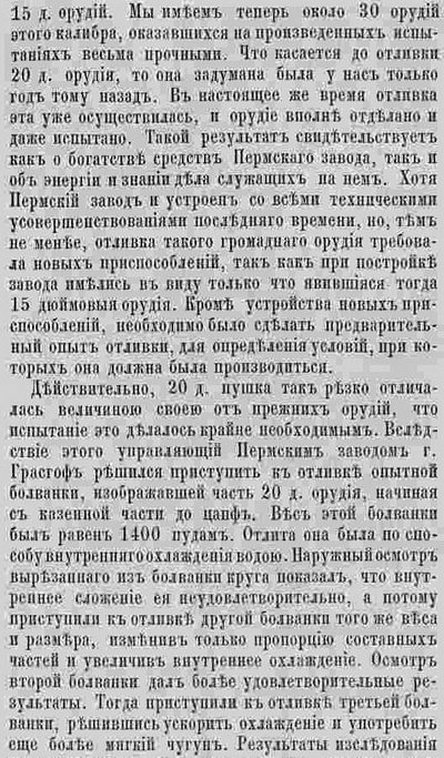

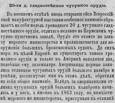

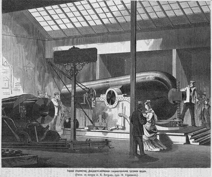

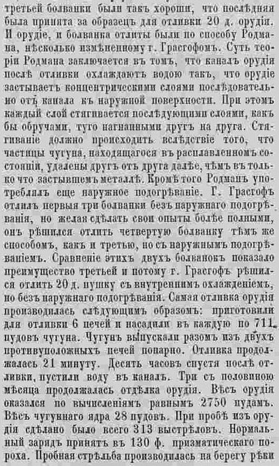

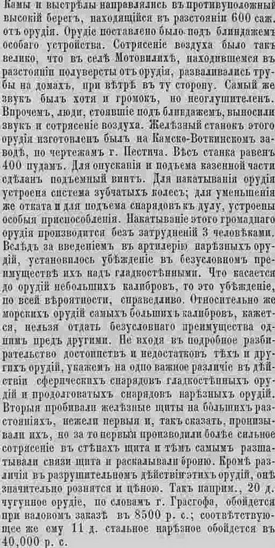

Судя вот по этой статье, до Санкт-Петербурга к 1870 году добралась по крайней мере модель орудия в натуральную величину:
index.php?t=getfile&id=20834&private=0
index.php?t=getfile&id=20835&private=0
index.php?t=getfile&id=20836&private=0
index.php?t=getfile&id=20837&private=0
index.php?t=getfile&id=20838&private=0
Из еженедельника "Мануфактурная выставка 1870 г." № 1-2, приложение к журналу "Всемiрная иллюстрацiя" № 74.
