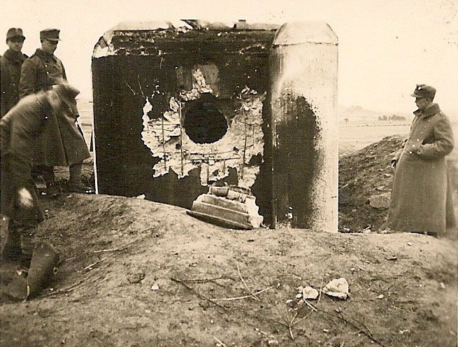

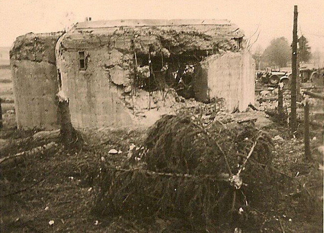

Есть две вот такие фотографии
index.php?t=getfile&id=20816&private=0
index.php?t=getfile&id=20817&private=0
По подписи говорят, что Франция, но возникли сомнения.
Во-первых, елка на первом снимке;
Во-вторых, форма солдат на втором снимке, по кепкам и «блестящем» подошвам ботинок, мне кажется, что это горные - егеря вермахта, но я не знаю об использовании горных частей при захвате Франции в 40-ом.
Горные части в «полный рост» использовались в Норвегии, может, это что-то из их зодчества?

Re: Помогите определить, что на снимках. [сообщение #43577 является ответом на сообщение #43573] пт, 01 марта 2013 19:32 Переход к предыдущему сообщенияПереход к следующему сообщения
Очень похоже на чехословацкие легкие ОТ типа 37 г.- LO vz.37
Re: Помогите определить, что на снимках. [сообщение #43578 является ответом на сообщение #43577] пт, 01 марта 2013 20:59 Переход к предыдущему сообщенияПереход к следующему сообщения
Да, это определенно оно.
Кое-какую информацию см. в Ф-4 (в т. ч. план такого сооружения.)
Re: Помогите определить, что на снимках. [сообщение #43593 является ответом на сообщение #43578] сб, 02 марта 2013 10:53 Переход к предыдущему сообщенияПереход к следующему сообщения
Согласен, поискал в сети фотки сооружений этого типа, очень похоже.
Тогда вопрос, кто и когда побил эти сооружения? Как я понимаю до наступления красной армии боевых действий на чешских оборонительных линиях не было.
И откуда там взялись горные - егеря вермахта?

Re: Помогите определить, что на снимках. [сообщение #43609 является ответом на сообщение #43573] сб, 02 марта 2013 20:02 Переход к предыдущему сообщенияПереход к следующему сообщения
Доброволец
Сообщений: 525
А почему отметаются немецкие просто учения с разрушением одного или нескольких чешских сооружений?
Re: Помогите определить, что на снимках. [сообщение #43610 является ответом на сообщение #43609] сб, 02 марта 2013 20:57 Переход к предыдущему сообщенияПереход к следующему сообщения
Да, и это вариант. Тем более, что немцы проводили на чехословацких сооружениях подобные исследования.
Re: Помогите определить, что на снимках. [сообщение #43676 является ответом на сообщение #43610] вт, 05 марта 2013 13:24 Переход к предыдущему сообщения
Dimitriy-PSK
Сообщений: 252
ну может быть конечно все, но после занятия Чехии немцы занимались двумя вещами, во-первых они демонтировали все что смогли из сооружений, короба, купола (колпаки), различные вспомогательные системы и вооружения, во-вторых они занимались исследования по вопросам устойчивости сооружений, обстреливали, подрывали и т.д.
соответственно в ходе данных мероприятий пострадали не 5-10 а тысячи сооружений, а так как к 1938 г. чехи располагали в общей сложности почти 11000 сооружений то у немцев было широкое поле для деятельности.
