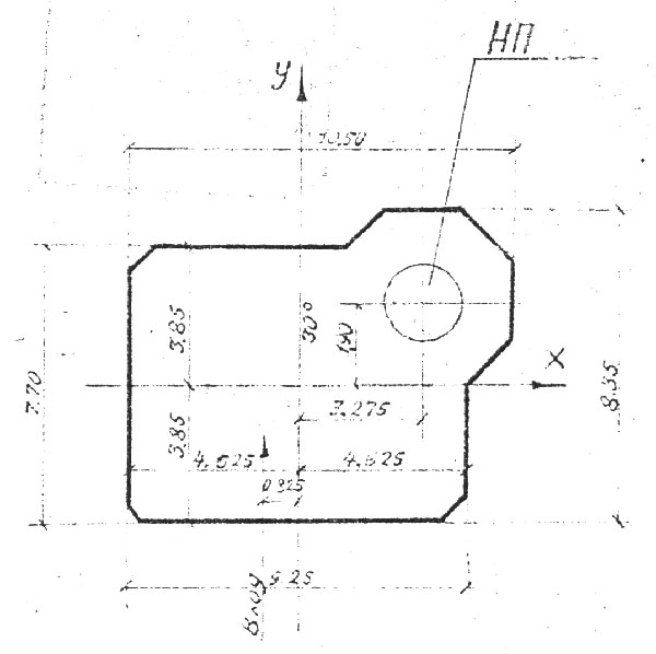

2 года назад военными было проведено обследование сооружений постройки 1938-1939 годов Островского УРа на предмет их возможного использования. Удалось получить схемы и обмеры 21 сооружения. Некоторые схемы сделаны вполне профессионально - хоть сейчас в публикацию, некоторые же являют собой загадку...
Вот одно из этих сооружений. Что бы это могло такое быть?

Похож на пул.капонир наверное этот схематический чертёж полностью отличаеться от настоящих его контуров.

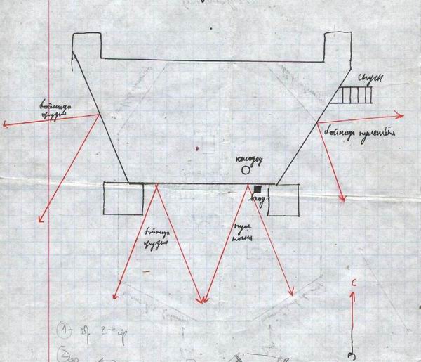

Smile Сдесь же есть более интересные вопросы: вот какая загадка на тетрадном листочке! У Вас, Babbitt, есть какие-нибудь соображения по этому поводу?

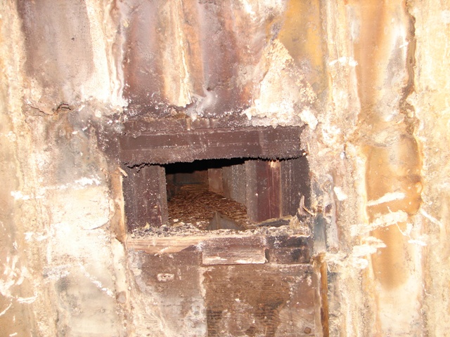

Как такое можно не заметить?
index.php?t=getfile&id=4326&private=0
И нафига амбразура защиты сквозняка нужна вторая - продух там 15 сантиметров, туда худой китаец даже не влезет.
ПС: На фото амбразура защиты входа в опалубке, остальные детали будут завтра.
  • Вложение: DSC08739.JPG
    (Размер: 153.08KB, Загружено 1630 раз)

А вот не знаю, нафига. Посмотри чертеж - она там есть и спроси у Стаса. У меня эта стенка (как зайдешь правая с отверстием воздухозабора) не снята. опалубки там нет - должно быть видно. Думаю что у нас там нет амбразуры - места для нее не хватает из за воздухозабора...

Я вот что имел в виду по напольной части сооружения.
Вот типовой проект "Двухэтажного КП ОП с бронеколпаком. Объект 20/40"
(контурная посадочная схема):

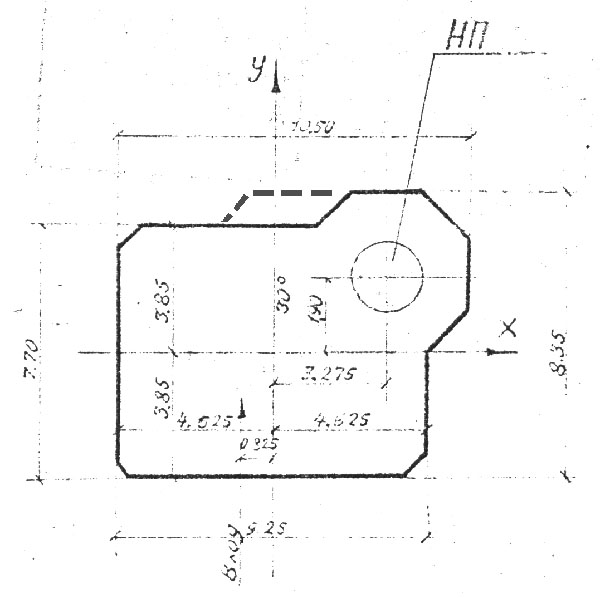

А вот контур ОПКП "Модухеза" ("лишнее" подрисовано пунктиром):
index.php?t=getfile&id=4330&private=0
Вы точно уверены, что у вас так же, как у нас?
В принципе это может быть. "Объект 20/40" означает скорей всего - проект 1940 г. И этот проект мог быть изменен относительно более раннего обр. 1938-1939 гг., по которым строились и ваш и наш объекты.

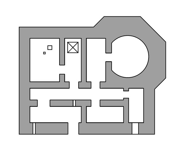

Я имел в виду выступ казема в напольной части, а не в тылу. Напольная стена - стена, ориентированная на фронт (старая терминология, использовавшаяся и в сов. время).
Так вот из Вашего рисунка как раз и следует, что каземат, примыкающий слева к колодцу установки, не выпступает за контур напольной стены:
index.php?t=getfile&id=4331&private=0
Хорошая схема: как раз то, что надо для обсуждений здесь.
