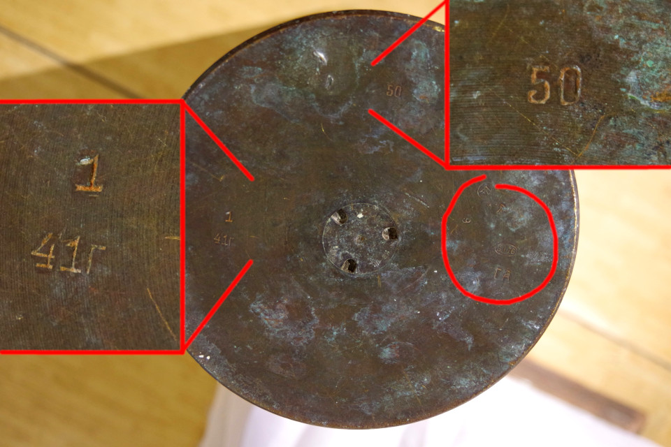

Но это ещё не конец. Благодаря любезности сотрудников музея, нам дозволено было гильзу перевернуть, осмотреть и отснять во всех подробностях. Потому переходим к донцу:
index.php?t=getfile&id=33739&private=0

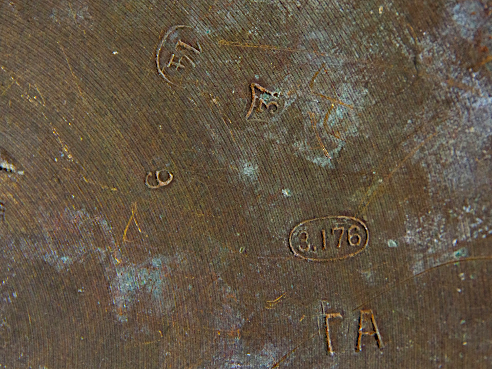

Если ориентироваться по часовому циферблату, на 9 часов набита надпись 1 и 41г, то есть, надо понимать, дублируется информация о партии и годе изготовления. На 12 часов набиты цифры 50. Что они значат -- не представляю. Но самое интересное -- целая группа клейм на 3 часа. Покажу их отдельным кадром:
index.php?t=getfile&id=33740&private=0
Тут и 14 в овале, отдельно то ли 6, то ли 9, отдельно тройка 3 в чём-то, по виду напоминающем щит, цифры 3.176 в овале и литеры ГА. Интересно, эти клейма смогут добавить каких-то подробностей к истории гильзы?

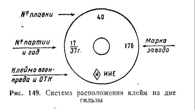

По клеймам, как мне кажется, уже выставлял. Повторяю из Курса Молчанова.
Завод 176 - тульский патронный завод, у него было много названий, но на год выпуска гильзы
Завод № 176 5-го Главного управления Наркомата боеприпасов СССР.
Цифры Вы усилили "рельефом" и они получились как бы выпуклые, а не вдавленные.Еще была маркировка на капсюльной втулке - не выставили. И интересно бы фото внутренней части дульца гильзы.

За схему большое спасибо! Получается, это скорее не цифра 3 с точкой, а буква З -- сокращение от "завод". Там, где на схеме обозначено клеймо военпреда смотрел специально, но ничего не увидел.

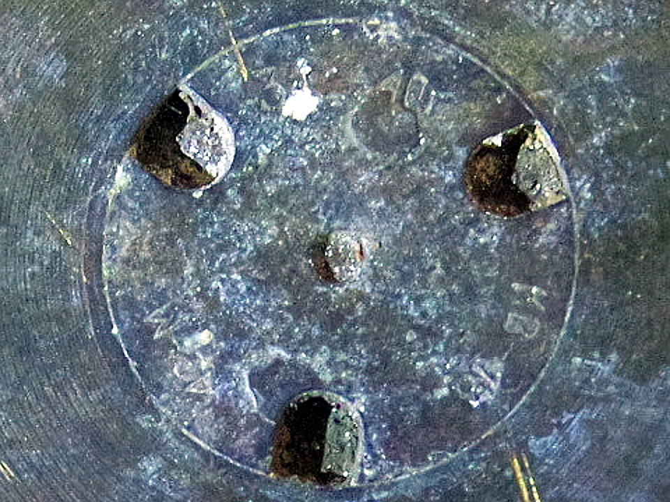

Капсюльная втулка вот:
index.php?t=getfile&id=33742&private=0
Это то, что получилось вытянуть. Как мне видится, опять же по часовой ориентации:
на 8 часов -- 42-М,
на 12 часов -- 34 40г,
на 4 часа -- К2-18.
Но видно плохо, могу ошибаться.

Маркировка на капсюльной втулке:
КВ-13
42-М - Самарский трубочный завод им. тов. Масленникова ВСНХ, ГС завод № 42 НКОП
Партия 3, 40 г. - год выпуска.

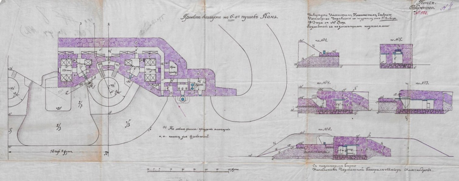

Еще вопрос от дилетанта - план батареи с известного финского сайта. А где находилась эта батарея? Или только проект?
И как выглядели стеллажи под снаряды? На 30 снарядов
И что за маленькие стеллажи в потерне?
Заранее Спасибо
index.php?t=getfile&id=33827&private=0
Re: Пушки Канэ 6-дм. и иже с ними [сообщение #61512 является ответом на сообщение #61511] ср, 24 ноября 2021 23:13 Переход к предыдущему сообщенияПереход к следующему сообщения
Сообщений: 302
возможно в потерне не стеллажи а койки

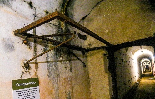

ЛеонК писал(а) ср, 24 ноября 2021 23:13
10 человек расчет орудия?

Re: Пушки Канэ 6-дм. и иже с ними [сообщение #61514 является ответом на сообщение #61513] чт, 25 ноября 2021 01:34 Переход к предыдущему сообщенияПереход к следующему сообщения
Сообщений: 302
вообще то 20 , нары 2х ярусные , видно на разрезе , так что отдельной казармы при батарее скорее всего нет , наличие гальюна и камбуза намекает

Re: Пушки Канэ 6-дм. и иже с ними [сообщение #61515 является ответом на сообщение #61514] чт, 25 ноября 2021 06:46 Переход к предыдущему сообщенияПереход к предыдущему сообщения
В документах до 1917 года написано, что проживающие в казарме в районе 6-дм батарей Канэ артиллеристы на время боевых действий переходят жить в потерны, а их место занимают пехотинцы, осуществляющие оборону укреплений.
