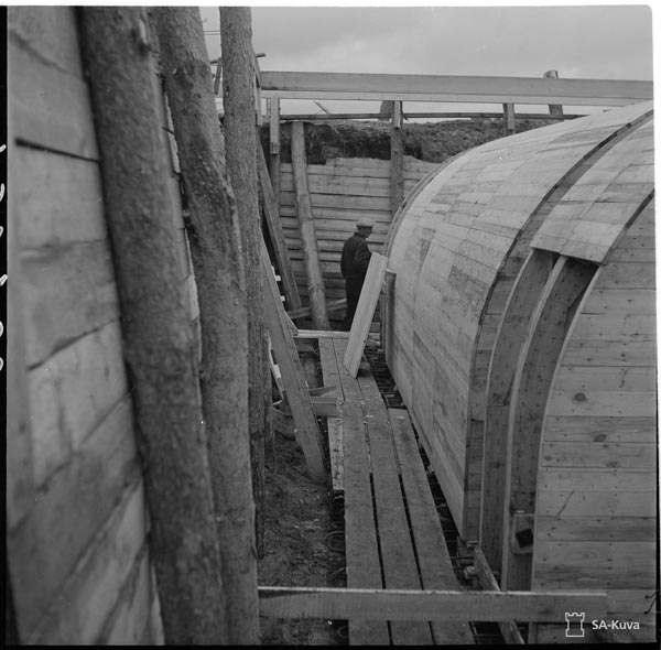

Полуцилиндриеские убежища в Ваммелсуу:
index.php?t=getfile&id=22375&private=0
index.php?t=getfile&id=22377&private=0
10 miehen betonisen holvikorsun laudoitus.
Vammelsuu 1944.05.18
