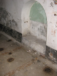

В последней галерее, со стороны земляного траверса, есть ниши высотой 1320мм. Всего около четырех штук. Напротив каждой ниши в полу имеются металлические закладные элементы, на ширину ниши.
Какие могут быть предположения о назначении этих ниш и возможно ли наличие пустот за ними?index.php?t=getfile&id=13028&private=0
