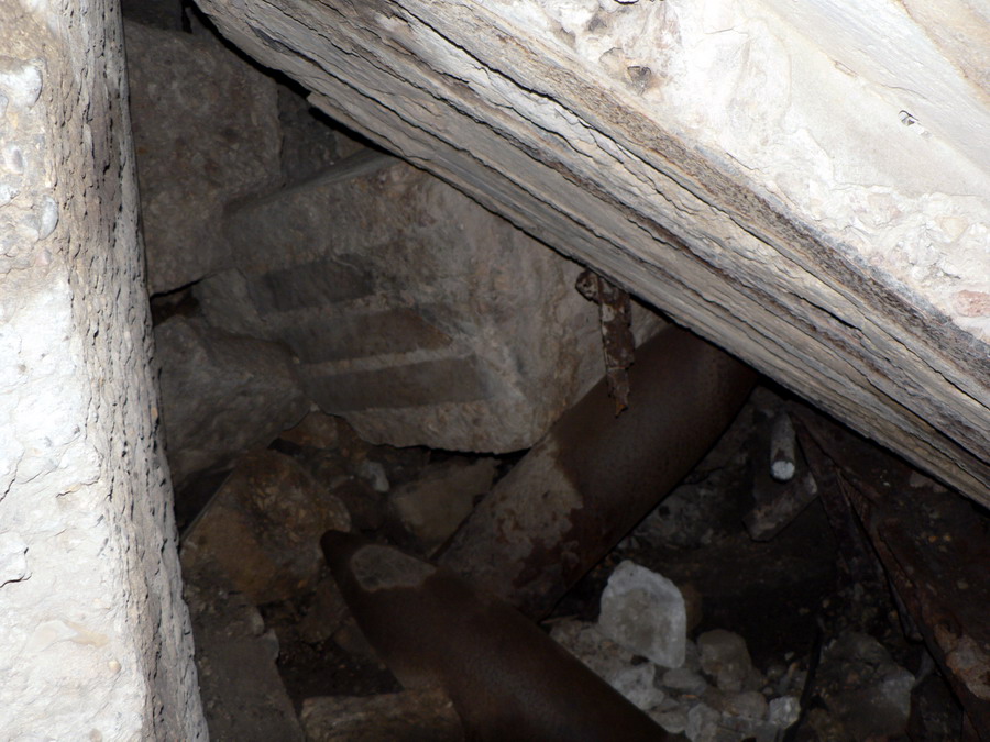

При расчистке 35ББ под завалами был обнаружен всего 1 (один) снаряд - видимо, действительно стреляли до последнего.
Снарядов было как минимум 3,5. Один лежал присыпанный землей в потерне соединяющей блоки башен, еще два были придавлены обломками перекрытия снарядного погреба башни №1, еще 0,5 снаряда валялось рядом с последними двумя.
index.php?t=getfile&id=9206&private=0
Снаряд в потерне.
index.php?t=getfile&id=9207&private=0
Два снаряда под обломками.
index.php?t=getfile&id=9208&private=0
Полснаряда рядом с последними двумя (так хотелось утащить домой , но тащить его в Кострому тяжеловато).
Какие из них боевые судить не беру. По информации полученной от людей расчищавших массив батареи снаряд в потерне был боевым.
Половинка снаряда имеет характерный желобок практического ядра. Т.е. это снаряд без ВВ. Если мне не изменяет память на остальных снарядах желобки присутствовали, в т.ч. и в потерне. Правда на фото этого не видно. Опять же при подрыве одного из этих снарядов саперами в процессе уничтожения оказалось что он без ВВ. Т.е. сотрудники музея которые все должны знать о боеприпасах своей батареи получили информацию о боеприпасе только после его разрушения. Обломки и остальные снаряды вернули в музей.

Половинка снаряда имеет характерный желобок практического ядра. Т.е. это снаряд без ВВ. Если мне не изменяет память на остальных снарядах желобки присутствовали, в т.ч. и в потерне. Обломки и остальные снаряды вернули в музей.
Если имеется ввиду "половинка" на последнем снимке, то это,вроде как целый, но,по всей видимости, без дна и ВП? И стоило ли тогда его ещё раз "мучить"? Ведущий поясок уже ...ку-ку. А размеры кроме музейщиков кто снимал?

На последнем снимке именно половинка снаряда. Желобок это проточка не для ВП, а проточка для определения в темноте на ощупь практического ядра. По крайней мере я так думал несколько лет назад.
Однако, я оказался не прав, у остальных снарядов (а всего их было 5 шт.) тип так был и не определен. Взглянув на старые фото можно говорить что 1 снаряд был с заглушкой со стороны дна. Фото снаряда № 5 из потерны ясности не вносит.
Фото снарядов здесь:
http://www.fortification.ru/oldforum/index.php?action=vthrea d&forum=1&topic=389&page=13
Надо уточнить какой снаряд при уничтожении раскололся? Может быть они имели ввиду уже расколотый?

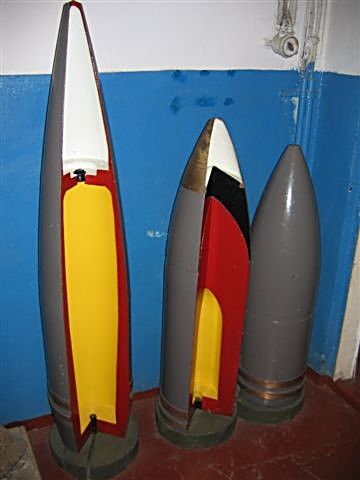

Re: БО ГБ ЧФ Севастополь советского периода (1920-...) [сообщение #23318 является ответом на сообщение #23316] вс, 10 октября 2010 13:45 Переход к предыдущему сообщенияПереход к следующему сообщения
RDX на Фортификейшн писал
"RDX
Все перепутал.
порядок следующий практический снаряд, бронебойный снаряд с баллистическим и бронебойным наконечниками, дальнобойный фугасный снаряд обр. 1928 г.
Только это все справа-налево :о)..."
index.php?t=getfile&id=9285&private=0
Повторяю. Слева - направо.Дальнобойный фугасный, бронебойный с баллистическим и бронебойным наконечниками, практический снаряд (ядро).
Ядром назывался и при Яцыне и сейчас цельнолитой снаряд (без камеры под разрывной заряд)массой, равной снаряженному, поэтому они и короче. Канавка у оживальной части служила для определения места ЦТ для захвата. И у 305 и 356 они имелись. Но Ядра, красятся всегда в чёрный цвет. У боевых и практических снарядов, т.е. снаряженных инертной массой, окраска производилась, как правило, в серый цвет, и ЦТ маркировался прерывистой чёрной полосой. У стеллы впереди, не наш 305-356. Остальные RDX озвучил.
В музее и на стелле, снаряды окрашены неправильно, но это, наверно, не важно.

А по поводу снарядов на 35-ой батарее по фото 2005 года можно что-то еще добавить? Колотое это ведь беспорно практическое ядро? А остальные?
