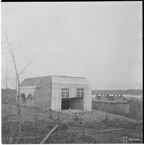

3. На финском фото Ryssien rakentama tulikorsu Syvärin rannalla. Tulikorsuun on maalattu ikkunat näkösuojaksi.
Syväri 1942.10.14
index.php?t=getfile&id=22463&private=0
Интересно, где это?

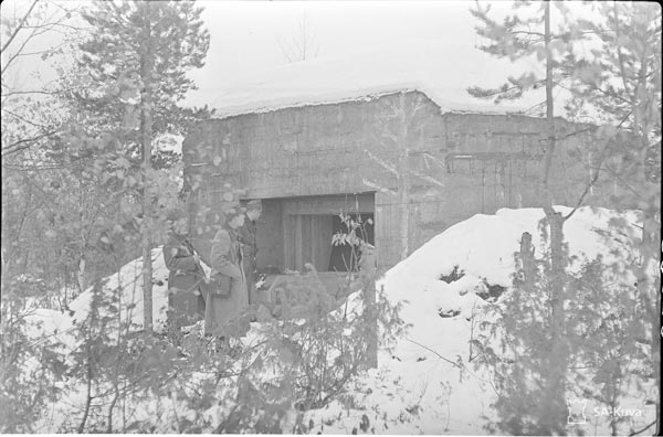

Av ryssarna erövard bunker i vilken nu finns en finsk pansarvärnskanon.
Syvärin lohko 1942.06.16
index.php?t=getfile&id=22526&private=0
Miljonbunkern kallas denna ståliga bunker som erövrats av ryssarna och nu användes som bostadskorsu av våra trupper. I/JR 50.

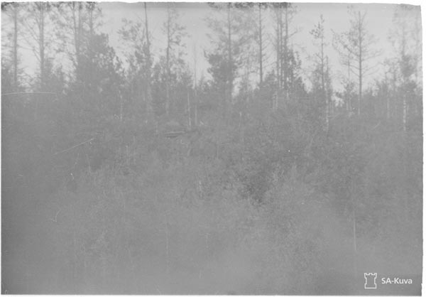

index.php?t=getfile&id=22527&private=0
Ryssarnas nyaste bunker på avsnittet. Taget med 40 cm telyt från framskjutna stödjepunkten ""Ögat"".
Syvärin lohko. Vahvistettu JR 50. 1942.07.11

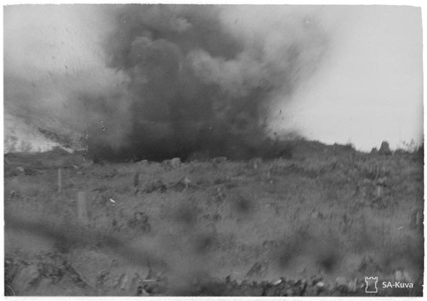

index.php?t=getfile&id=22528&private=0
5"" haupitsi ampuu ryssien bunkkereita ja katettuja pesäkkeitä. Räjähdyksiä.
Syvärin voimalaitoksen lohko 1942.07.24
