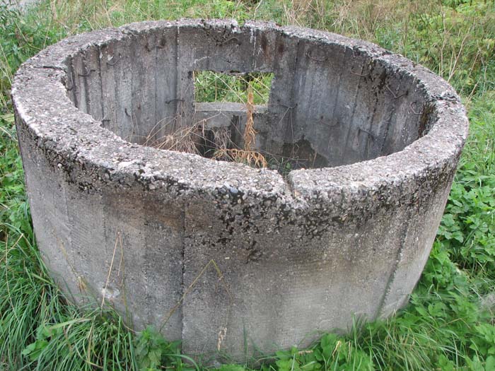

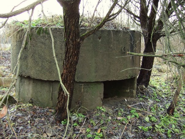

1. "Малый", или двухсекционный ЖБОТ. Я его назвал "колпаком" потому, что, собственно, его официальное название — железобетонный пулеметный колпак. Две секции — это колодец с амразурой и крыша. Крепятся на раствор, после чего ЖБОТ имеет вид цельного сооружения. В Петербурге таких нет, — может быть, просто не сохранились, но есть много на рубежах Волховского фронта: возле Синявина я знаю штуки три и еще 1-2 — под Погостьем. Один такой оттуда приволокли на танковую площадку у моста в Марьино. Возможно, в городе "колпаки" представлены ЖБОТом Y-1, но его основательно замазали бетоном. "Колпак" легче всего перепутать с железобетонными кольцами люков, но у него есть характерные особенности. Прежде всего, следы опалубки в виде вертикально поставленных деревянных досок как с внешней, так и с внутренней стороны. Причем изнутри остатки деревянной опалубки в ряде случаев сохраняются. Лючные же кольца имеют гораздо более гладкие стенки. Во-вторых, это характерный типовой диаметр: 168-170 см. В-третьих, наличие амбразуры, которая может иметь разные размеры, так как "колпаки" не выпускались промышленно, а отливались по месту (по типовым чертежам, конечно), т. е. делалась достаточно кустарно. Вход может быть сделан, а может и не быть, но от амбразуры он отличается отсутствием подошвы.
Вот пример ЖБОТа этого рода из деревни Жихарево в 3 км от одноименной ж/д станции. Хорошо заметны как следы опалубки так и тот факт, что крыша отливалась отдельно от цилиндра:
index.php?t=getfile&id=9103&private=0
Данные обмеров (на примере ЖБОТа на открытой площадке экспозиции музея-диорамы у Ладожского моста в Марьино)
ЗДЕСЬ И ДАЛЕЕ: ВСЕ ДЛИНЫ - В САНТИМЕТРАХ:
Диаметр внешний: 168 см.
Высота цилиндра от основания: 94.
Высота цилиндра от подошвы амбразуры: 83.
Амбразура: ок. 78 (наиб. ширина) / 63 (наим. ширина) х 39 (высота). (Я видел вариант амбразуры поменьше: 40х30 см.)
Вход (может отсутствовать): 71/70 (ширина) х 42 (высота от основания цилиндра).
Толщина стенок в районе амбразуры: 13.

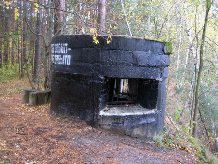

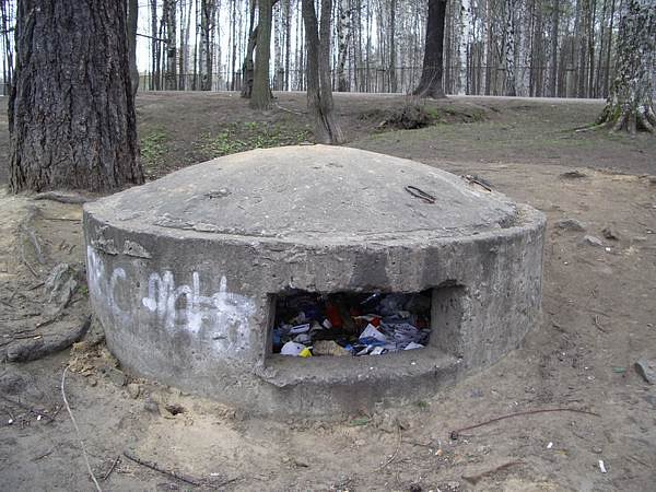

2. "Средний", или 4-секционный ЖБОТ. Я для себя назвал его "лягушкой" за характерный вид. В городе представлены ЖБОТами U-1, U-2, U-3, U-5, Z-2...Z-8, Z-15, Z-16. X-3 относится к тому же типу, но его установили на какое-то бетонное основание, имитирующее траншею. Отличительная особенность — куполообразная крыша. Две секции — крыша, две — колодец с амбразурой. "Лягушки" не имеют конструктивно оформленных входов — входили в них из траншеи, на которой они были установлены, имитацию такой траншеи сделали на X-3. Оба типа обеспечивали только противоосколочную и противопульную защиту. Все известные в городе "лягушки" находятся во внешних частях периметров городских секторов обороны Ленинграда: Приморского, Выборгского и Красногвардейского. И только там, скорее всего, они и ставились (ДОТы в Шуваловском парке — особый узел обороны), так как внутренние части периметров указанных секторов, а также периметры Кировского, Московского и Володарского секторов обороны проходили не по окраинам, а по городским районам, и, соответственно, там естественнее было использование в качестве ОТ подвалов и др. капитальных строений ввиду дефицита бетона. Следовательно, наиболее естественно ожидать открытия новых "лягушек" в наименее исследованном секторе обороны — Красногвардейском, по его окраинам, т. е. на Правом берегу Невы.
ЖБОТ U-1 в Удельном парке:
index.php?t=getfile&id=9104&private=0
Данные обмеров (на примере X-2):
Диаметр внешний - примерно 225.
Высота цилиндра от основания - 80 + купол примерно 15. Итого полная высота ок. 95.
Высота сооружения от подошвы амбразуры - 15+20+28 = ок. 63.
Амбразура - 75 (наиб. ширина) / 56 (наим. ширина) х 28 (высота).
Толщина стенки (по амбразуре) - 20.

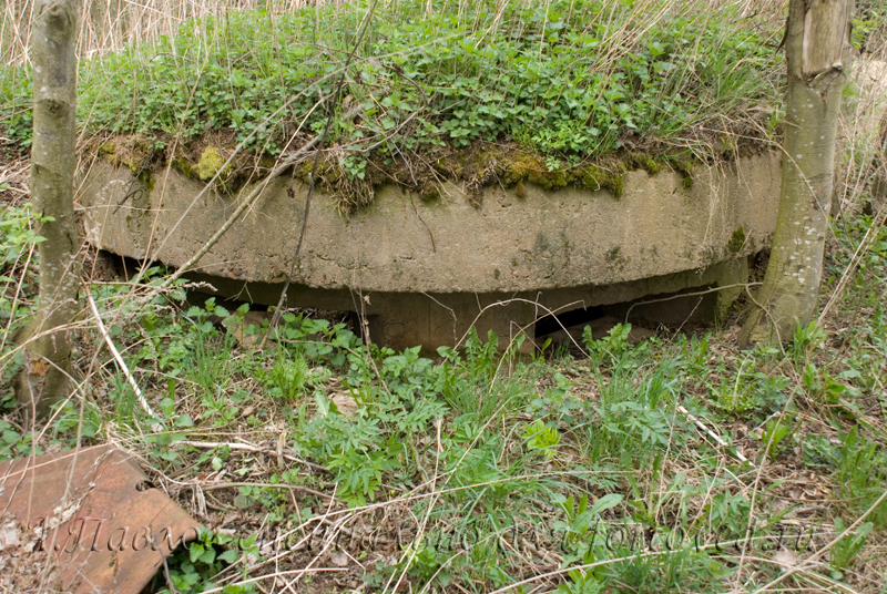

4. Следующий тип ЖБОТа отличается от прочих прямоугольными формами и большой амбразурой. За отсутствие задней стенки я его обозвал "полужботом". Большая же амбразура навела ряд товарищей на мысль, что ЖБОТ был предназначен для укрытия мелкокалиберного орудия, т. е. противотанковой полевой "сорокапятки". Возможно. Тогда это единственный тип огневой точки, который можно назвать артиллерийским ЖБОТом. В городе к этому типу, вероятно, относятся O-9 и O-10, но еще несколько сооружений есть в составе КрУРа. Некоторые имеют крышу, некоторые — нет, но есть подозрение, что вторые ее просто лишились при каком-то случае.
Под Гатчиной, в Больших Колпанах:
index.php?t=getfile&id=9106&private=0
Данные обмеров (на примере O-10):
Ширина по фасу и горже (7 секций-балок торцами) - 323.
Длина по фланку (длина одной секции) - 250.
Высота сооружения от подошвы амбразуры (5 секций) - 190. Если ниже амбразуры еще две секции, то общая высота получится 190+30+30 = 250.
Амбразура - 137 (наиб. ширина) х 65 (высота).
Толщина стен (по амбразуре) - 102.
Вход был засыпан и обмеру не поддавался.

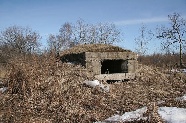

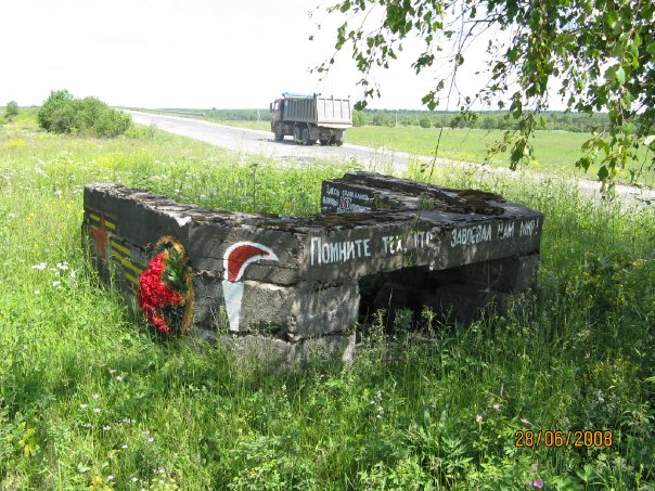

5. Последний выявленный тип, собственно говоря, относится не к ЖБОТам, а к сборным артиллерийским казематам, так как не все, что сборное и железобетонное — ЖБОТ. В городе есть один такой объект — O-20, но еще минимум два обнаружились на берегу Невы, в составе 16-го (Невского) УРа. Это довольно крупное сооружение, т. е. размером со средний ДОТ, но не герметичное, так как не имеет задней стенки. При этом сборное железобетонное и крытое. Рассчитано на установку полевого орудия, вероятнее всего, дивизионной 3-дюймовки, для которой внутри сделаны ниши под упоры пушки. Должно выдерживать прямое попадание артснаряда.
Каземат O-20 у 2-й площадки Радиоцентра № 3:
index.php?t=getfile&id=9107&private=0
Данные обмеров (на примере O-20):
Ширина по фасу и горже - 420.
Длина по фланку - 610.
Высота от подошвы амбразуры (т. е. примерно высота сооружения от уровня земли) - 247 (не считая земляной насыпи на крыше).
Амбразура - 222 (наиб. ширина) / 176 (наим. ширина) х 140 (высота).
Вход - 220 (ширина) х 185 (высота).
Толщина стен - 50 (по амбразуре) / 60 (по входу). Кроме того, амбразуру снизу прикрывают две дополнительные балки толщиной 40 и 31.

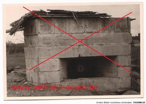

1. Артиллерийский ЖБОТ действительно оказался артиллерийским. Точнее, легким сборным железобетонным артиллерийским казематом.
index.php?t=getfile&id=11771&private=0
(источник: https://fortoved.ru/forum/index.php?t=msg&rid=0&S=983 b8853e5395fb49c4712db6b1b3f23&th=579&goto=24970#msg_ 24970)
Виден ствол 76,2-мм танковой пушки Л-11 обр. 1938/39 г. Стояла также в казематных установках ДОТ-2 и Л-17. Установку не видно, но, вероятно, это Л-17.

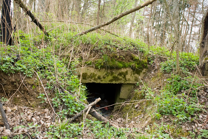

Re: ЖБОТы в Ленинграде и окрестностях [сообщение #29602 является ответом на сообщение #29599] пт, 27 мая 2011 21:27 Переход к предыдущему сообщенияПереход к следующему сообщения
Красная горка, ж.д. ветка от Лебяжьего
index.php?t=getfile&id=11775&private=0
вход
index.php?t=getfile&id=11776&private=0
  • Вложение: 1.jpg
    (Размер: 617.10KB, Загружено 2904 раза)
  • Вложение: 2.jpg
    (Размер: 676.51KB, Загружено 2810 раз)
