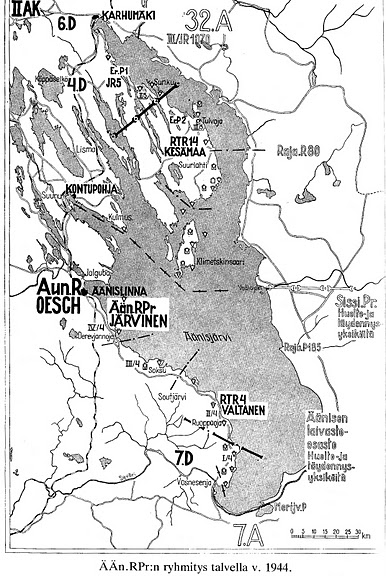

5. Äänisen Rannikkoprikaatin ryhmitys v 1942. Kirjasta “Äänisen rannoilla”

6. Äänisen Rannikkoprikaatin ryhmitys talvella 1944. Kirjasta “Äänisen rannoilla”

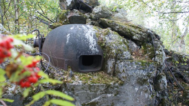

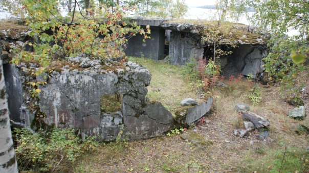

Сегодня сделал вылазку на остров Ивановский что закрывает вход в Петрозаводский залив ... На январь 44 года на острове насчитывалось следующее количество вооружения: 3-152 мм орудия(в 43 году было 4 штуки но одно перевели в Шокшу для комплектования 45 тяж.батареи)... Остров опоясан траншеями а по обеим сторонам острова есть две бетонные взорванные позиции для 6-дм орудий.Таких двориков я не видел ни на одной фотографии т.к. в сам массив дворика вделан ДОТ с бронемаской М-41 которые покрывают фланговым огнём подступы к острову с тыла.
eugenek13 писал(а) вт, 23 марта 2010 13:33
index.php?t=getfile&id=7284&private=0
Летние фотографии не мои,одна из них демонстрирует ДОТ.
Да, интересную же я вещь пропустил год назад!
По разным второстепенным данным я в свое время составил мнение, что броневые пулеметные колпаки финны стали употреблять на береговых батареях не ранее 1943 г. Собственно, здесь определяющим является тот момент, что все колпаки, сфотографированные на береговых батареях (это все в Финляндии) являются модификацией М43 - т. е. образца 1943 г. - облегченный с выгрызом в задней части.
Поэтому было бы интересно уточнить тип колпака на батарее о. Ивановский...

Ссылка на финский архив. Схема секторов обстрела батарей на Онеге:
http://digi.narc.fi/digi/view.ka?kuid=4461189

Чего-то сумления одолевают, чтобы у финнов на Онеге было такое количество 150-см и 62-см орудий, не говоря уже о 30-см... Вот на сектора работы прожекторов ещё можно было бы согласиться Smile

Если про 6-ой рисунок, то подписано как группировка Онежской береговой бригады зимой. так что скорее всего орудия. Хотя возможно это не действительность, а просто планы.

Ссылка указывает на лист 7. Там внизу легенда того, что на схеме обозначено, - сектора разного размера, подписанные:
- 150 sm SVh
- 62 sm SVh
- 62 sm KVh
- 30 sm KVh
И как это интерпретировать ещё по-другому? Я в финском не то, чтобы ничего, а совсем ничего...

Написал письмо с вопросом безотказному Уве Энквисту, на каковое он сразу же и ответил:
Цифры - диаметр прожектора в см.,
Vh означает "valonheitin" - источник света,
но что означают буквы S и K он не совсем уверен. Возможно, что это обозначение назначения прожектора: S - "seurantavalonheitin" - сопровождение цели, а K - "hakuvalonheitin" - поиск цели. Прожектор для поиска обычно больше, чем для сопровождения. Хотя в этой табличке наоборот получается.

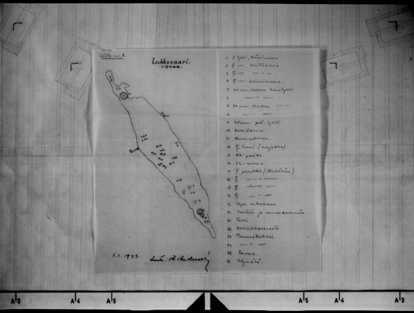

Вот схема расположения финских огневых точек на о.Ивановский(Луккосаари) из дневника 42 -й тяжелой батареи за 43 год.
index.php?t=getfile&id=11032&private=0
Вставил картинку в тело сообщения
