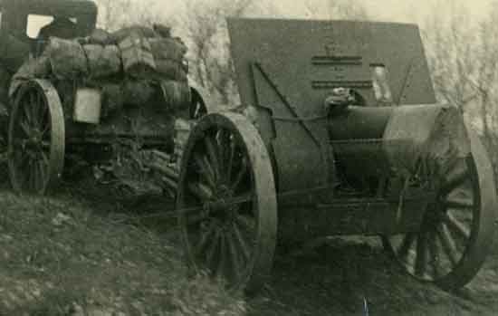

Прошу помочь в определении типа этого орудия, снято в 1944 году в районе Петсамо. Спасибо!
index.php?t=getfile&id=21920&private=0
  • Вложение: 02598.jpg
    (Размер: 12.10KB, Загружено 1606 раз)

Наша 122-мм гаубица обр. 1910/30 г.

A_Kuziak писал(а) ср, 21 августа 2013 08:46
Спасибо!

Re: Советское (горное?) орудие [сообщение #46223 является ответом на сообщение #46128] вт, 27 августа 2013 11:02 Переход к предыдущему сообщенияПереход к следующему сообщения
Tor
Сообщений: 212
Зарегистрирован: июня 2012
photo-war писал(а) ср, 21 августа 2013 07:29
... снято в 1944 году в районе Петсамо
Добрый день!Фото было подписано?Можно привести подпись полностью?Спасибо!

Да, конечно. Оригинальная подпись звучит так: Орудия поднимались на гору тягачом. Все фотографии этого альбома опубликованы, их можно посмотреть здесь: http://www.photo-war.com/ru/archives/album4515.htm.
