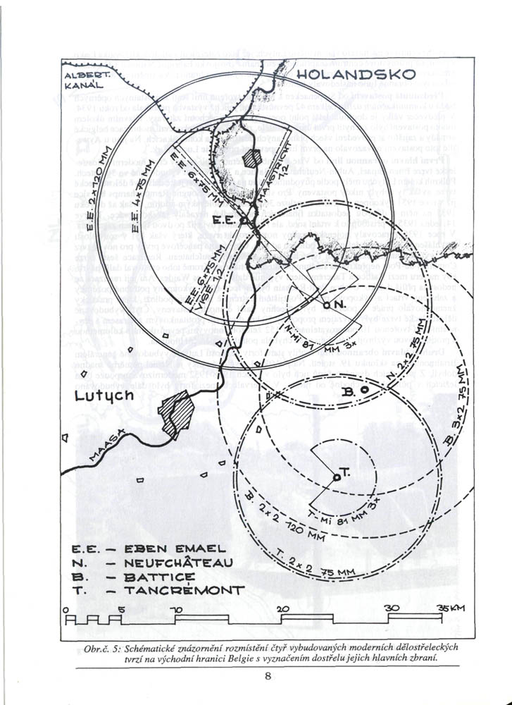

Размещение и зоны обстрела указанных выше бельгийских укреплений.
Рисунок из книги V.Kupka, O.Gregar "Belgicka opevneni z let 1930 - 1940" Серия PEVNOSTI, Jan SKODA - FORTprint, 1997

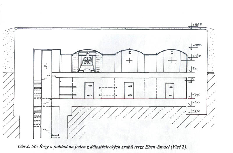

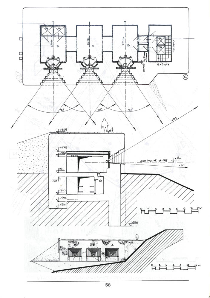

Одно из сооружений для трех 75-мм пушек укрепления Эбен-Эмаэль.
