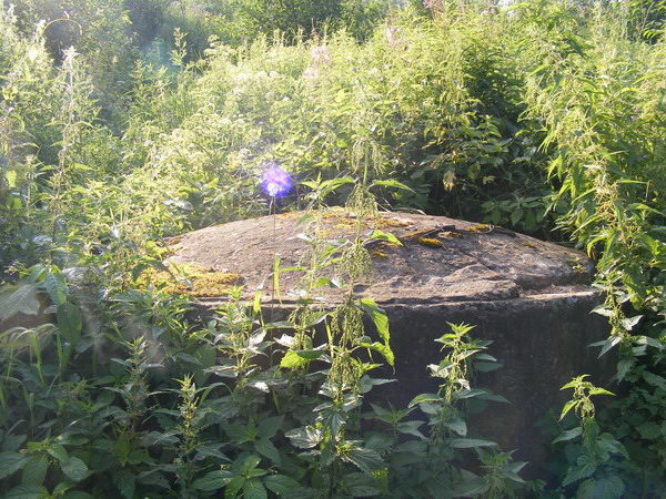

ДОТ в Озерках
Наткнулся на него зимой, катаясь на лыжах. Координаты по GPS - 60 град. 02,074 мин. N, 30 град. 18,978 мин. E
Направление стрельбы (если ЖБОТ не сдвигали) - вдоль западного берега озера (простреливая озеро и его западный берег с юга на север).
Порадовала оперативность реагирования народа на информацию: в субботу в 7-30 утра ДОТ был весь в зарослях крапивы, к вечеру того же дня к нему уже протоптали "народную тропу":
10.07.2010, 7:27 :
index.php?t=getfile&id=8466&private=0
10.07.2010, 20:02 :
index.php?t=getfile&id=8455&private=0
Изрядно замусорен (рядом помойка).

Порадовала оперативность реагирования народа на информацию: в субботу в 7-30 утра ДОТ был весь в зарослях крапивы, к вечеру того же дня к нему уже протоптали "народную тропу".
И я был одним из того народа!
http://vkontakte.ru/photo-1299894_171669894

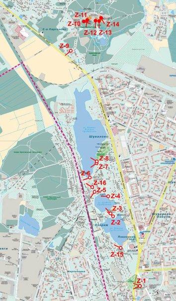

Правда, у меня временно не было фотика. А крапиву у амбразуры старательно вытоптал, чтобы определить направление стрельбы: получилось 295° с учетом поправки за магнитное склонение. ЖБОТ назвали Z-15. Таким образом, схема узла приобрела вид:
index.php?t=getfile&id=8483&private=0

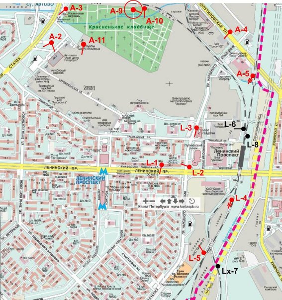

Последние обновления [сообщение #20639 является ответом на сообщение #20519] ср, 14 июля 2010 16:43 Переход к предыдущему сообщенияПереход к следующему сообщения
Леонид Харитонов
Сообщений: 86

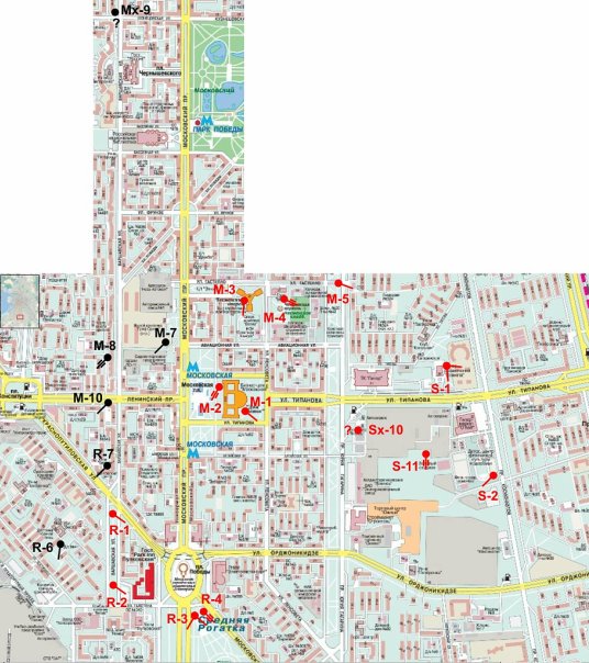

С учетом еще нескольких обнаруженных на космооснимках 1966 г. ДОТов, схемы выглядят так:
index.php?t=getfile&id=8545&private=0
index.php?t=getfile&id=8546&private=0
P.S. Если кого интересуют те же схемы, но с более высоким разрешением, я выложил их сюда: http://beloostrov.ru/forum/viewtopic.php?p=14046#14046
(и обновляю!)

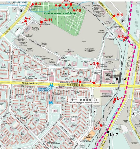

Леонид Харитонов писал(а) чт, 08 июля 2010 17:23
Схема 3. Схема 3. ДОТы узла «L» — Ленинский проспект:
index.php?t=getfile&id=8440&private=0
В дополнение к этой схеме: на сайте WWII Aerial Photos and Maps отдельно от других "ленинградских" аэроснимков попался немецкий снимок района Автово - Краснопутиловская ул - будущий Ленинский проспект от 16 сентября 1942 года:
http://www.wwii-photos-maps.com/targetrussia/citynamesbeginn inga/citynames-arc-bak/slides/Awtowo%20%20236.html
Фортификационные сооружения читаются на снимке очень хорошо...
