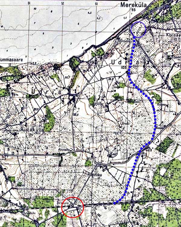

В красном круге станция Корф ныне и на карте это местечко Аувере (Auvere), в синем круге 10 дюймовая батарея у Мерикюль, и точками ответвление железной дороги проложенное к ней. Вся позиционная артиллерия свозилась на станцию Корф после чего развозилась по батареям, соответственно, Корф в тылу - по аналогии с Изборском в тылу примерно на 1-5 км, так что и фронт позиции где то там к западу=), единственное что в ходе строительства позиции передовые рубежи могли уйти вперед, в Изборске рубеж ушел на 5-10 км, как было в Нарве не знаю.

Два вопроса, если можно:
1. Какой масштаб карты, то есть сколько километров/вёрст/миль в стороне квадрата сетки?
2. Есть ли такой же кусок карты к западу и юго-западу от станции Корф? Интересно глянуть, присутствуют ли там какие-то естественные препятствия, по которым можно было бы расположить передний край укреплённой позиции...
[Обновления: сб, 30 сентября 2017 16:56]
Re: Батарея 9-дм мортир в Ивангороде [сообщение #56666 является ответом на сообщение #56665] сб, 30 сентября 2017 17:15 Переход к предыдущему сообщенияПереход к следующему сообщения
Dimitriy-PSK
Сообщений: 252
здесь 1:25000, а вот естественные препятствия это совсем не нужно, позиции были как оборонительными так и наступательными, то есть они не расположены на реке Нарва по той причине что форсировать ее в обратном направление сложно, наиболее желаемым рельефом как я понял являлись гряды холмов на западный склон которых сажали окопы, плюс к тому естественные препятствия использовали но в них предпочитали упирать фланги позиции либо фланги ее отдельных отделов (есть таковые на Наровской я не знаю), то есть позиция в отношении линии фронта всегда была чем-либо ограничена слева и справа. Карту сюда выложить сложно слишком мал размер файлов картинок.

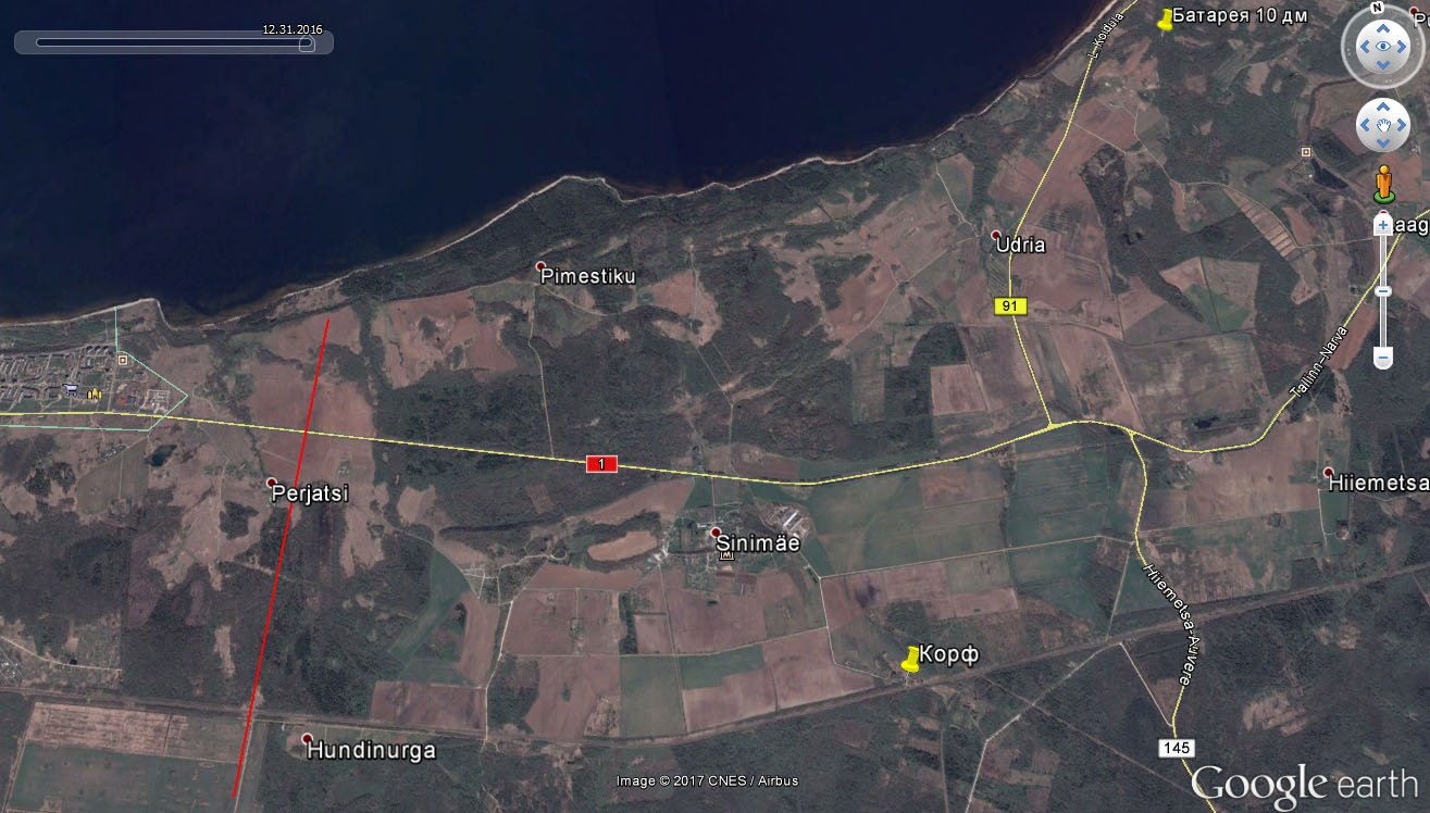

читаем РГА ВМФ Фонд 1342. Опись 1 дел. 955 Стр. 36
"Наиболее удобным местом для расположения двух четырехорудийных батарей 10 дм. пушек является высокое береговое плато к западу от берегового селения Меррекюль, расположенное в расстоянии около 5 1/2 версты к востоку от линии окопов Наровской укрепленной позиции."
Ну собственно так оно и есть только все к чертям милеорировано, если в гугл планета земля полистать снимки то окопы видно на пашне

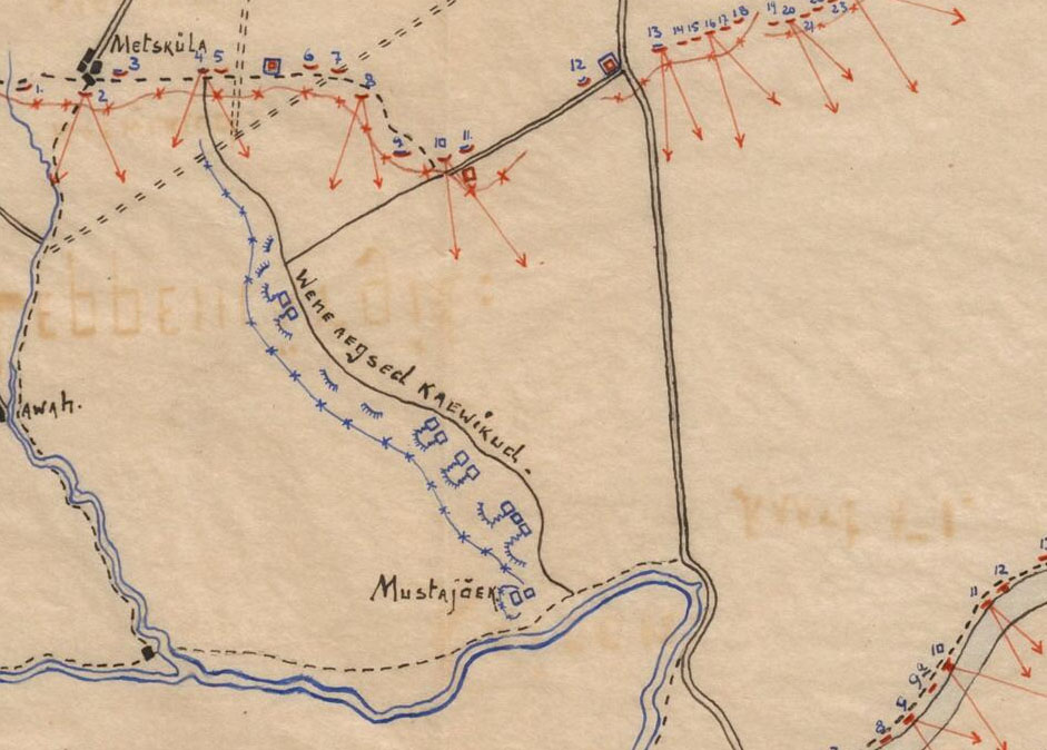

так выглядит система батарей в районе Нарвы в 1919-1921 гг.
index.php?t=getfile&id=30392&private=0

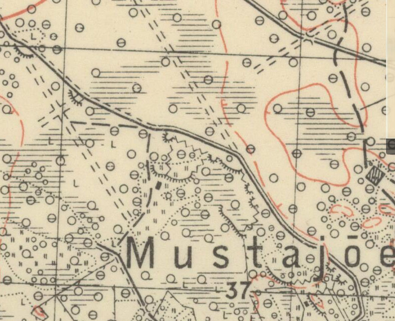

а вот так выглядит Наровская позиция отснятая в 1925 г
index.php?t=getfile&id=30393&private=0

Еще карта то же место что и на карте выше, красное это система эстонских пограничных укреплений а синее Наровская позиция
index.php?t=getfile&id=30394&private=0
