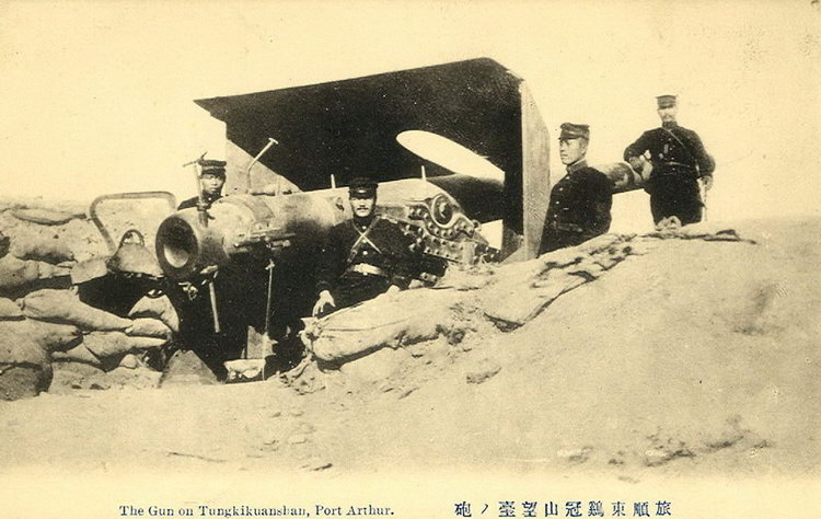

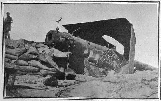

ReiT писал(а) вт, 12 ноября 2013 00:38
Пушка Круппа в "глубоком окопе" это, возможно, это форт №5 который по яп. в русской транскрипции называется "Тайангку" (источник - карта: http://i065.radikal.ru/1207/a3/95e43329d19d.gif), что созвучно с английской подписью на фото "Tungkikuanshan", если предположить (пардон не востоковед-лингвист), что "-shan", которое часто встречается в нерусских названиях топонимов Порт-Артура, означает по русски "гора".
https://fortoved.ru/forum/index.php?t=getfile&id=22293&private=0
(в отличие от пары на Залитерной батерее, которая в мелких двориках, доставшихся им в наследство от 152мм Кане (Для примера см. бат. Б. Орлиного гнезда))
Еще одна фотография этого орудия была опубликована 1 апреля 1905 года в журнале "The Graphic" в подборке "Some of the big gun captured by the japance":
index.php?t=getfile&id=22320&private=0

Выловил ещё одну пушку Круппа:
http://nmearch.minpaku.ac.jp/matsuo/fzps/X0211357/X0211357.jpg
Увеличение картинки: http://nmearch.minpaku.ac.jp/matsuo/lime/X0211357.html
Выглядит немного разбитой. Имеет, на первый взгляд, повреждения щита и механизмов наведения. Рядом обвалившийся погреб в траверсе. Место положение указано: Tnngkikuanshan(=Tongkikuanshan(=Dongjiguanshan)の誤植?) Port Arthur

Вроде она же. И похожа на пушку "с Гиляка":
Оставленное 120-мм орудие на горе Угловой
http://port-arthur.ucoz.ru/_ph/107/2/175403213.jpg
Источник: http://port-arthur.ucoz.ru/photo/107-0-1268

ReiT писал(а) вт, 12 ноября 2013 22:20
Спасибо, очень интересно - именно это фото и легло в основу японской открытки, которую приводил выше:
index.php?t=getfile&id=22291&private=0
